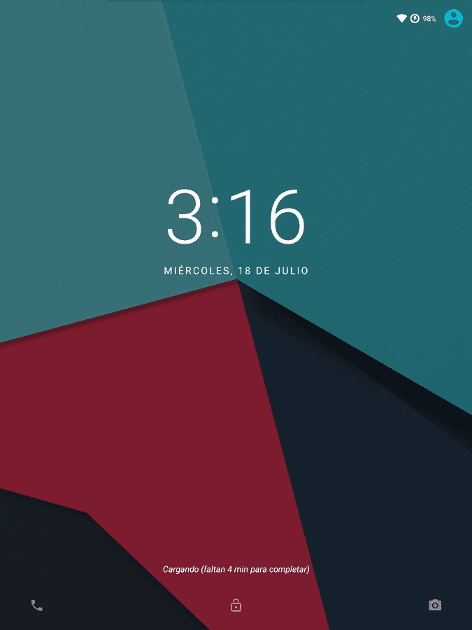

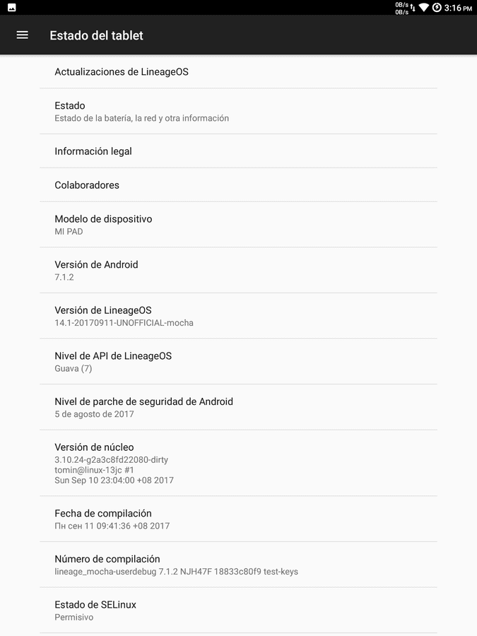

Aunque ha pasado tiempo ya desde que se publico en xda, me parece bien dejar por aquí esta importante rom para la MiPad. Gracias al increíble trabajo de highwaystar_ru podemos disfrutar de LineageOS 14.1 (Android 7.1.2) en esta gran tablet, con lo cual todavía podemos sacarle algo más de uso, teniendo en cuenta que Xiaomi abandonó este modelo con KitKat. En esta versión basada en los blobs stock, funciona todo de manera relativamente estable, incluyendo la cámara, aceleración de hardware, sensores, Wi-Fi, led de notificaciones, audio, etc.
Para su instalación es necesario tener el reparto de memoria modificado TUTORIAL - Ampliar la partición de ROM del sistema a 1.29 GB paso a paso y hacer todos los wipes: cache, dalvik, system y data. El proceso es rápido y el primer arranque no debe tardar mas de 5 minutos.
No incluye Gapps, por lo cual, debemos instalarlas desde opengapps.org o bien usar MicroG.
Capturas de pantalla
