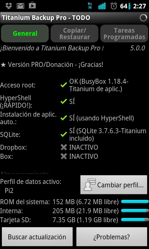

        • 1. Entra a la app Titanium Backup y ve a “ Cambiar Perfil…”. Selecciona “Crear nuevo perfil de datos”. En este punto debes crear dos perfiles: el primero, que pondrá nombre al que estés utilizando en ese momento, y al que puedes llamar, por ejemplo, “predeterminado” (este será el que tengas que seleccionar cuando quieras acceder a tu línea de WhatsApp estándar); y un segundo perfil que puedes llamar “alternativo“.
        • [​IMG]
        • 2. Desde el mismo menú al que hemos accedido mediante la pestaña “Cambiar perfil…”, activamos nuestro perfil predeterminado.

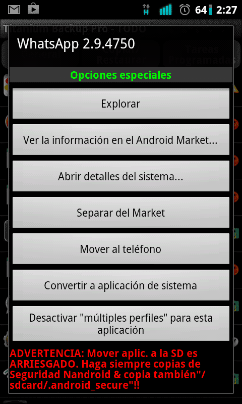

        • 3. Salimos de ese menú y ahora vamos, en el mismo Titanium, a la etiqueta de “Copiar/Restaurar” y buscamos la app “WhatsApp“. Dejamos pulsado encima de la app y en la pantalla que vemos en ese momento seleccionamos “Activar múltiples perfiles” (En la imagen de abajo sólo vemos “Desactivar múltiples perfiles” porque en el teléfono de la imagen ya están activados). En ese momento estamos aplicando los dos perfiles creados solamente a la aplicación WhatsApp; y como estamos en el perfil predeterminado, si abrimos WhatsApp veremos nuestra línea de siempre funcionando con normalidad.
