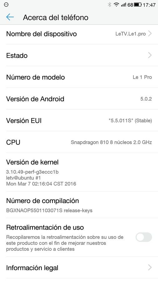

Ponte un pantallazo de la información del teléfono, a ver qué rom llevas

bueno pues esta es la info de mi dispositivo comprado en aliexpress, activo desde hace 7 dias y que aún no ha saltado el bicho. nada mas conectarlo al wifi me saltó una actualización OTA.
PD: le acabo de pasar el ESET Mobile Security y no ha encontrado ninguna amenaza
