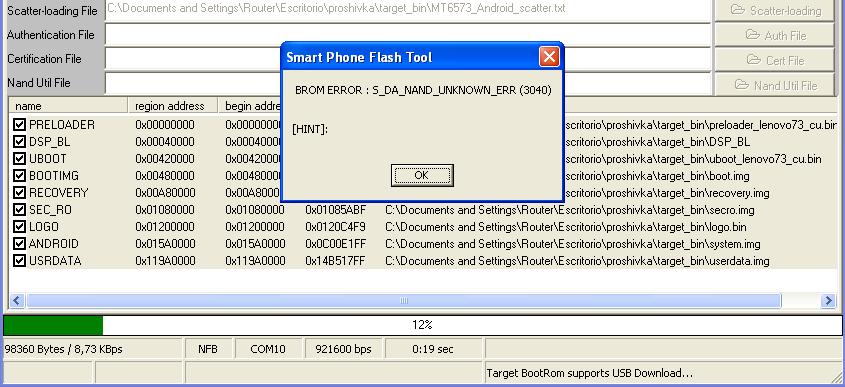

Mi Lenovo A60 no arranca
Con Format->download, se queda pillao en la segunda barra, y pone lo siguiente:
De donde me puedo descargar el flash tool?,
Saludos y gracias

Por cierto, viendo esa última imagen, me viene una cosa a la cabeza: si no recuerdo mal, para que el flasheo sea correcto, hay que desmarcar preloader y dsp_bl. A ver si van a venir por ahí los problemas.
En el lenovo se puede cargar la ROM con el preloader y DSP.
saludos y paz.
Solo se me ocurre que se te haya corrompido la ROM en cierto punto y solo carga hasta ese sitio, yo intentaría gestionar la garantía a ver si puedes recuperar el movil arreglado.
Puedes probar a mandar el system.img solo y luego probar con el userdata.img.
saludos y paz.
No, si ese fuese el problema podrías recuperar lo por cable sin problemas, suena mas a error(capacidad) de memoria ROM.
saludos y paz.
