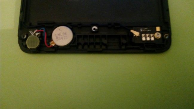

Gracias genio. No he visto el flex, pero lo he desmontado, he tocado un poco y lo he vuelto a montar y ahora funciona. No sé si durará mucho o poco. Adjunto una foto por si crees que debería hacer algo más.
Genial !!! a veces he arreglado las cosas de esa manera, desmontando, limpiando y apretando todo en su sitio de nuevo, es un buen método el de desmontar, limpiar y montar :blush:
