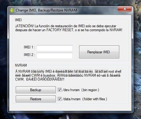

          Bueno, pensando que lo había solucionado llego a un problema algo más serio. Creo que tengo la NVRAM jodida, ¿algún sitio donde pueda conseguir una para metérsela con el MTK Droid Tools? Que jodienda...
          [​IMG]
          Si no la arreglo no podré cambiar los IMEI
          UPDATE: Bueno, gracias a un backup de la nvram del móvil de mi novia (que gañán soy, yo buscando una nvram y no caí en el movil de mi mujer...) he conseguido restaurar los imeis, sin embargo ahora tengo un último problema:

            No será q vos al usar la nvram de tu novia, clonadas te los Imei y los Imei tienen q ser únicos no puede haber 2 teléfono con los mismos
          • Torro
            Torro Simdualero de Oro
              186
              47
              3 Feb 2013
              No.
              Al clonar la nvram ya luego me preocupé de cambiar los imeis clonados a los míos. Acabo de cambiar de ROM a la de pakyto/manowar y todo vuelve a funcionar como antes. Por tanto tiene que ser problema de VIBEUI
