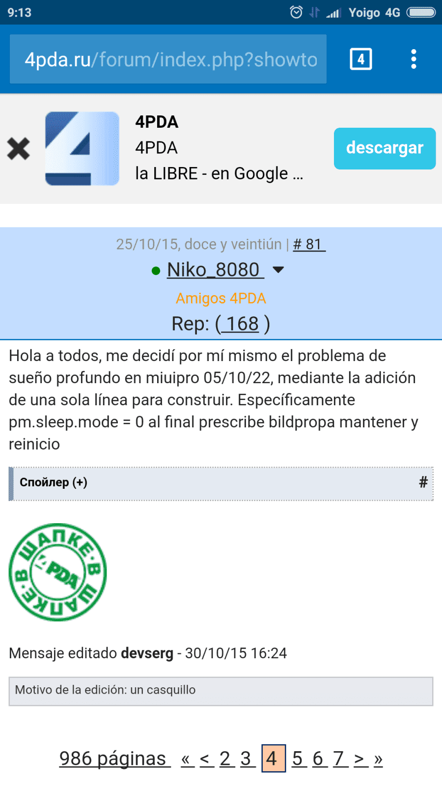

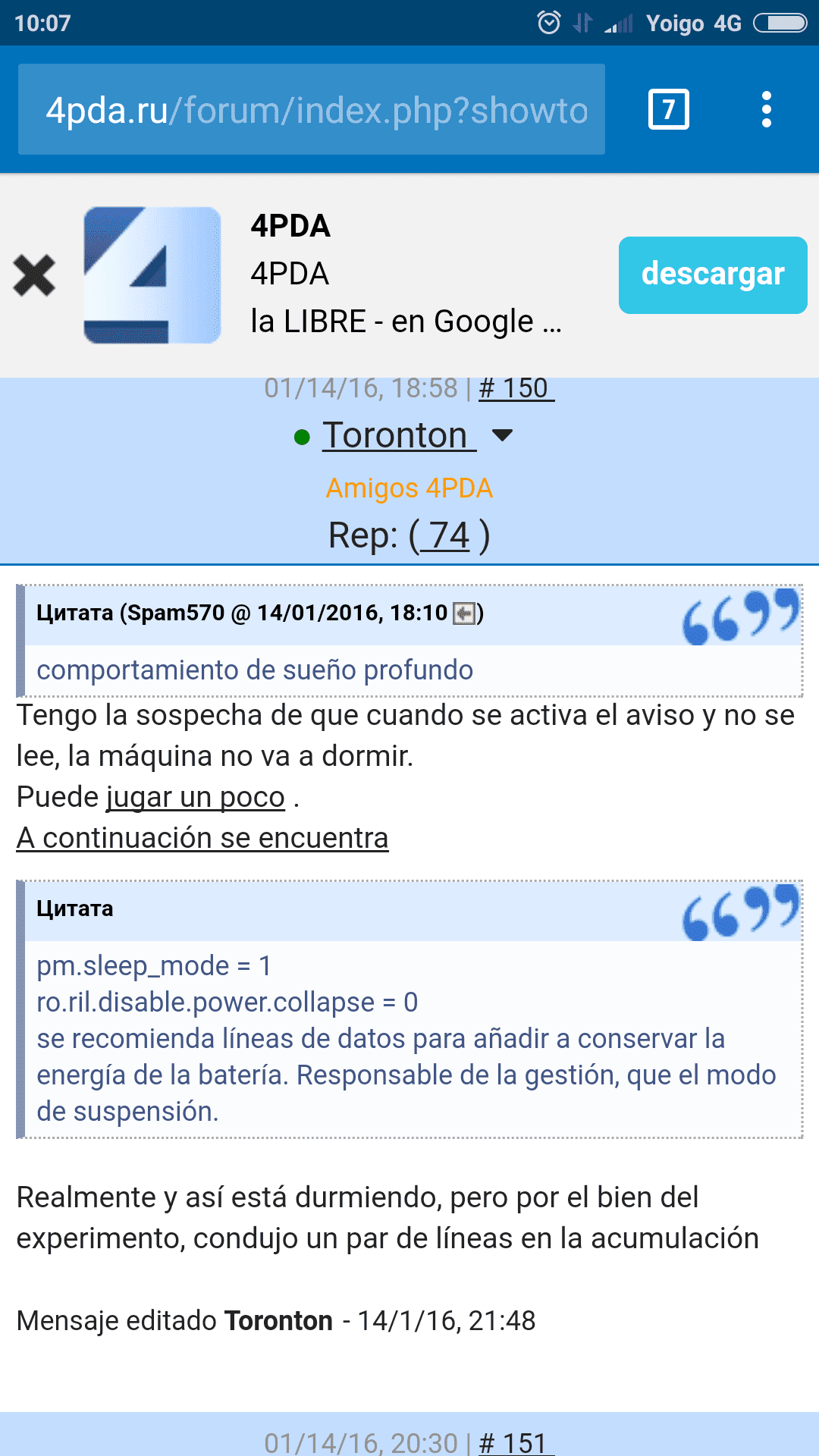

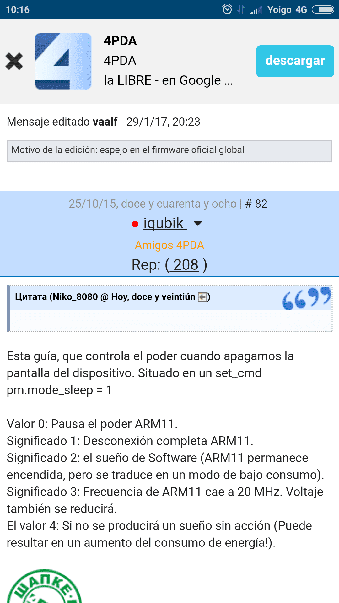

Explorando por el foro ruso 4pda buscando un bolby que no me diera problemas,(por cierto ya conseguí poner el 6.5),vi este comentario sobre el problema de deep sleep.
De momento yo no tengo problemas con el deep sleep,y mi valor en el build.propio es "1" Saludos.
Yo tmb tengo en build.prop "pm.sleep_mode=1" y "ro.ril.disable.power.collapse=0" y no tengo ningun problema con el deep sleep, cada vez q se apaga la pantalla entra en estado de sueño profundo y la verdad que gasta poquita bateria, eso de que las miui son gastonas yo no estoy para nada deacuerdo, lo unico que le echo en falta a esta rom es el NFC, si lo tuviera, sería mi rom de uso diario.
pues yo lo tenía así puesto y probando a cambiar pm.sleep_mode=0, da igual, sigue sin entrar en deepsleep...
