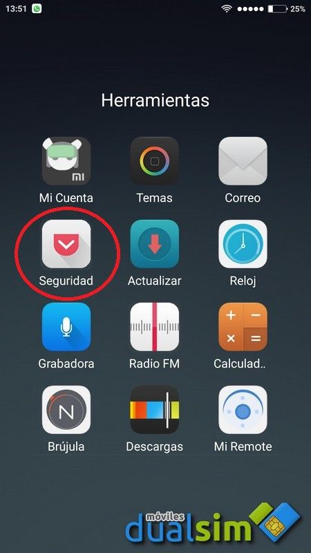

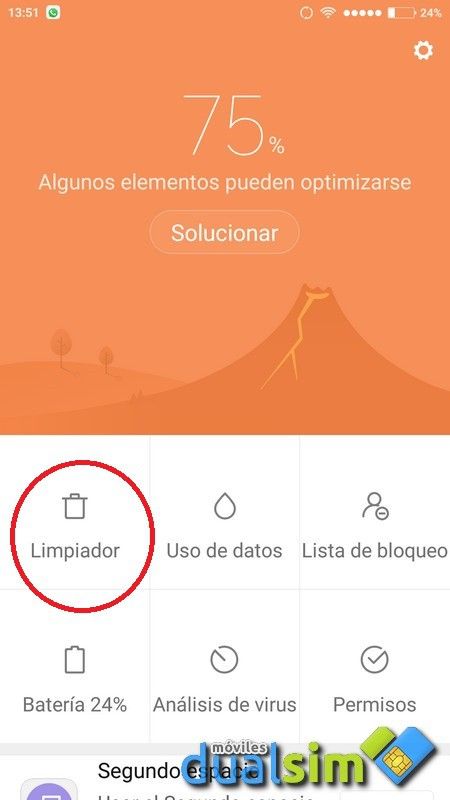

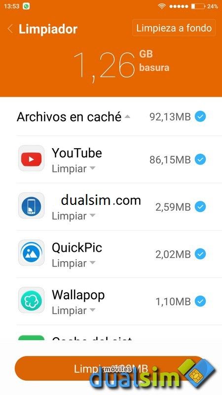

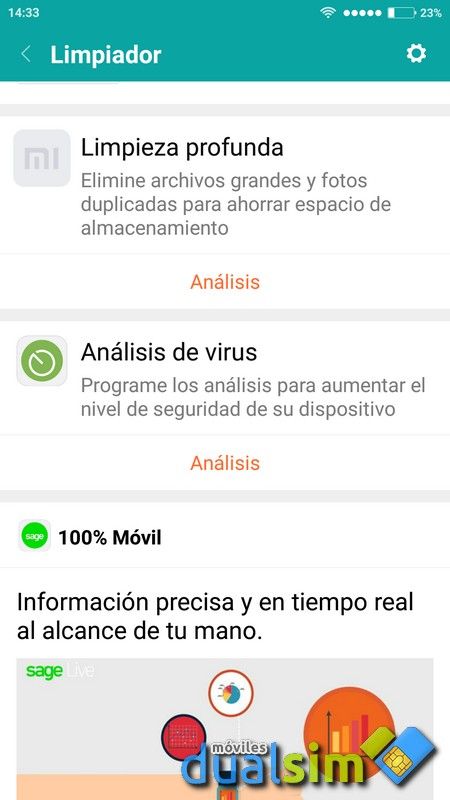

  • 1.- Limpiador de Aplicación de Seguridad
Sólo tenemos que entrar en aplicación de seguridad y pulsar sobre limpiador, veremos toda la cantidad de basura y la memoria caché que pueden ser eliminadas.
Después de escaneado, el limpiador mostrará todos los archivos que pueden ser limpiados inmediatamente y de manera sencilla.

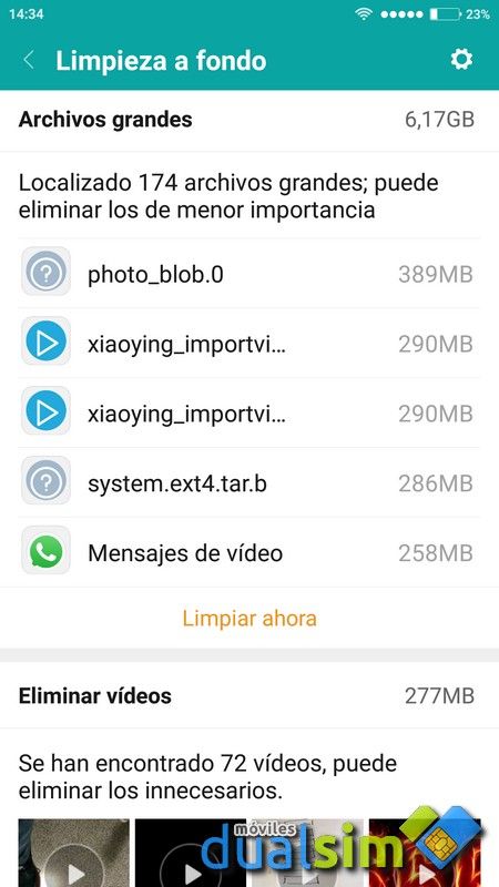

  • 2.- Limpieza más profunda

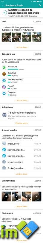

Se trata de una característica incluida en la aplicación de seguridad, con la que podremos eliminar más archivos multimedia y aplicaciones duplicados no utilizados.
Vamos a ver uno a uno...

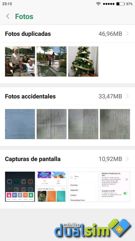

Fotos
Con un rápido procesamiento de imágenes, nos permite eliminar imágenes duplicadas, accidentales o capturas de pantalla y quedarnos con la mejor. Esto viene genial para aquellos que tomamos varias fotos de un mismo momento y luego ocurre que nos da pereza eliminar las tomas no validas, llenando nuestro almacenamiento de imágenes “duplicadas” o de mala calidad.

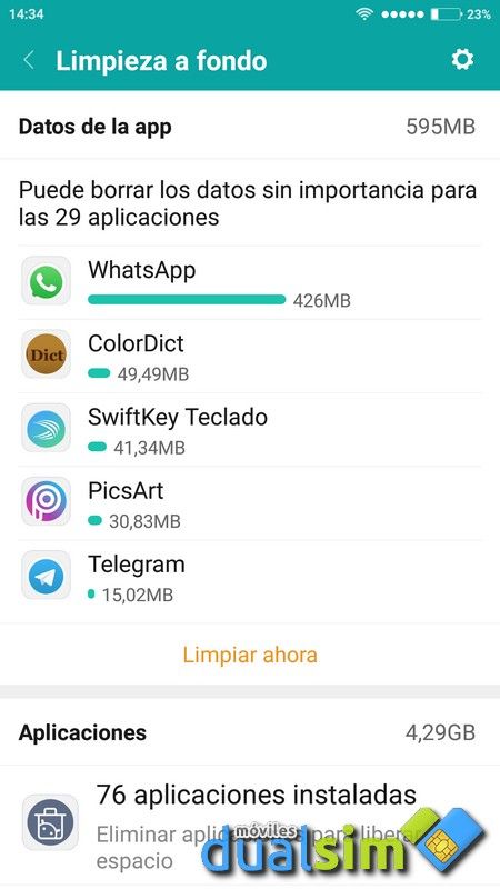

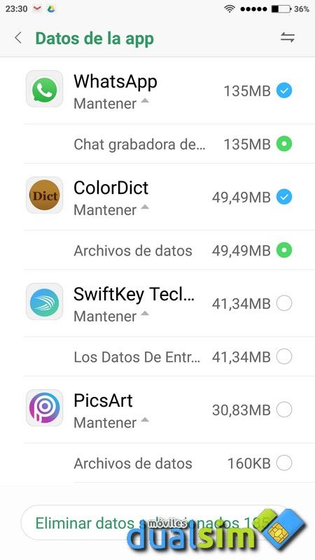

Datos de Aplicación
También se muestra en la misma pantalla de limpieza profunda, en la que podemos ver fácilmente el almacenamiento ocupado por cada uno de los datos de aplicaciones en orden descendente, de grandes a pequeños.
No obstante desaconsejo eliminar datos de aplicaciones, especialmente de aplicaciones de juegos, ya que se guardan archivos y tendríamos que empezar de cero, borrando nuestros logros.

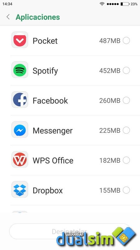

Aplicaciones
ENos generara un listado de nuestras aplicaciones y la frecuencia de uso. Esas aplicaciones que instalamos y solo usamos una vez y se han quedado olvidadas o dos aplicaciones que ofrecen el mismo servicio y que no usamos, pueden ser eliminadas de un plumazo. Últimamente he leído en alguna web especializada que somos muy amigos de esta practica, llenando nuestro almacenamiento de Aplicaciones sin uso o con la misma función y debéis tener en cuenta que MIUI es una capa que trae aplicaciones instaladas en sistema bastante buenas.

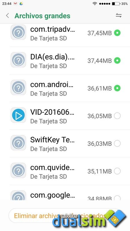

Archivos grandes
Como el titulo refleja, se trata de archivos de gran tamaño, independientemente del tipo de archivo. Se mostrarán los archivos en nuestro teléfono, desde el tamaño más grande hasta el archivo más pequeño. Podemos observar que los archivos de vídeo por lo general ocupan la mayor parte de los grandes archivos en nuestro teléfono…

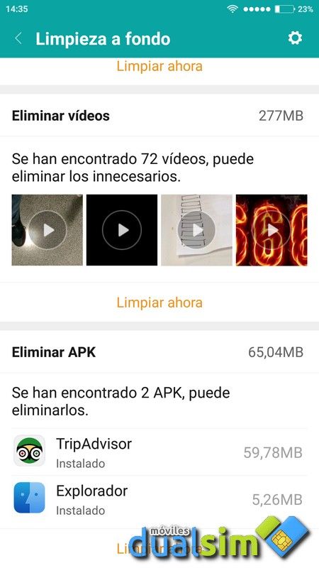

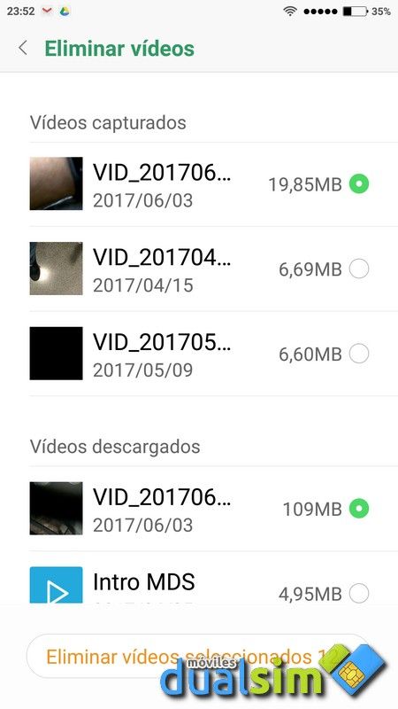

Eliminar Vídeos
Por último, pero no menos importante, todos los archivos de vídeo se muestran como la última categoría de la página de limpieza profunda. Los archivos de vídeo se ordenan de mayor tamaño de archivo de tamaño más pequeño. Resultará más sencillo para nosotros seleccionar y eliminar los vídeos no deseados y ganar algo de espacio en nuestros teléfonos.

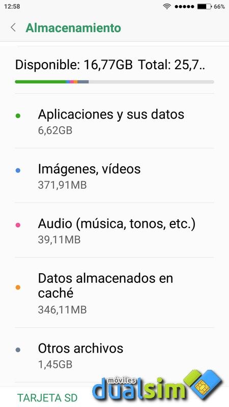

  • 3.- Limpieza de Caché rápida

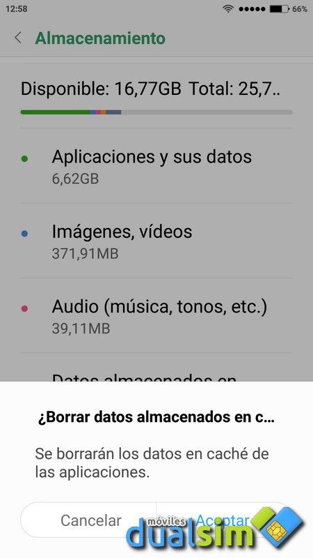

Siguiendo la siguiente ruta desde nuestro terminal... Configuración> Almacenamiento/click en "datos caché". Nos saldrá una advertencia tal que "Esto borrará los datos almacenados en caché para todas las aplicaciones", pulsar OK. También Podemos acceder la función de limpiador desde los ajustes de almacenamiento

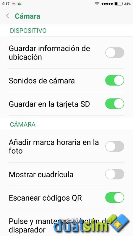

Aplicación Cámara
Fotográficas, vídeos y música son archivos se ocupan mucho espacio y la aplicación Cámara que trae MIUI tiene la configuración "guardar en la tarjeta SD", de modo que cada foto y vídeo grabado se guardarán en el almacenamiento externo. Esto, obviamente, ahorrar hasta su almacenamiento interno para más aplicaciones.
Seguimos la siguiente ruta... ajustes/ aplicaciones de sistema/cámara
Varios usuarios han reportado que otras APP de fotografía externas no dejan guardar imágenes por defecto en nuestra Sd y solo la APP nativa lo permite. Si alguien tiene datos sobre esto último, estaría genial que nos dieran algún consejo o truquito comentando que APP de fotografía usa para tal fin.

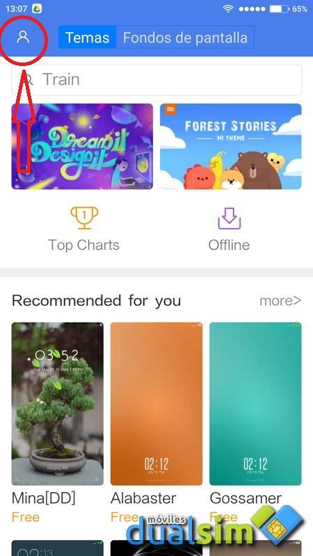

Aplicación TEMAS

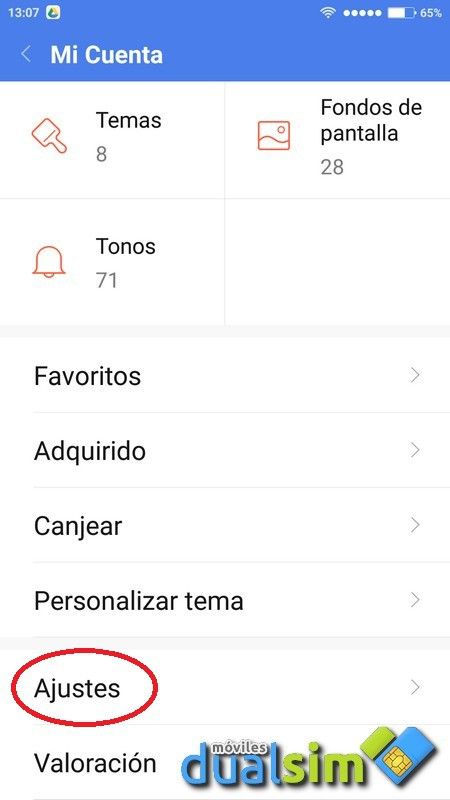

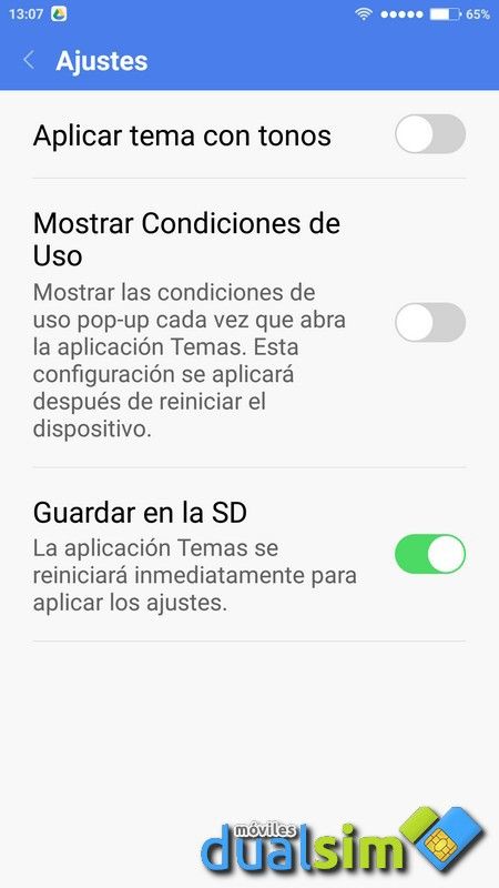

Si te encanta cambiar el tema y los fondos de pantalla, este cambio de configuración será significativo para aumentar tu almacenamiento interno. Al igual que en la App de cámara de MIUI , la aplicación Temas nos permite guardar el tema y fondos de pantalla en el almacenamiento externo. Sólo tienes que ir a Ajustes> Tema, y mantener en el botón Menú para entrar en la página de configuración. Vamos a ver una página como la captura de pantalla anterior.

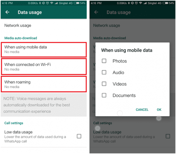

  • 5.- WhatsApp descarga automática de Medios
“Esto no es algo especifico de MIUI, pero creo que todos utilizamos WhatsApp ”
Por defecto, WhatsApp se descargará automáticamente todos los archivos multimedia cuando estamos conectados con Wi-Fi y sólo las fotos cuando se conecta con la red de datos. Esto puede ser una locura si tenemos grupos muy activos en nuestro WhatsApp que les gusta compartir fotos y vídeos, ya que en semanas tendremos nuestro xiaomi con una cantidad considerable de memoria ocupada.

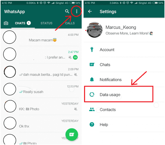

Para reducir estos archivos multimedia, podemos simplemente desactivar la opción de auto-descarga en la configuración de WhatsApp. Hacemos clic en la parte superior derecha de 3 puntos y seleccionamos Ajustes, a continuación, seleccionamos uso de datos. Podemos ver las opciones de medios de auto-descarga con uso de datos móviles, wifi o en roaming".
Personalmente tengo desmarcados todos por defecto (fotos, audio, vídeos y documentos) para datos móviles, Wi-Fi e itinerancia, seleccionando manualmente los que yo deseo descargar finalmente.
Este método no sólo ahorrara almacenamiento de teléfono, también ayudará a reducir el uso de datos móviles.​
