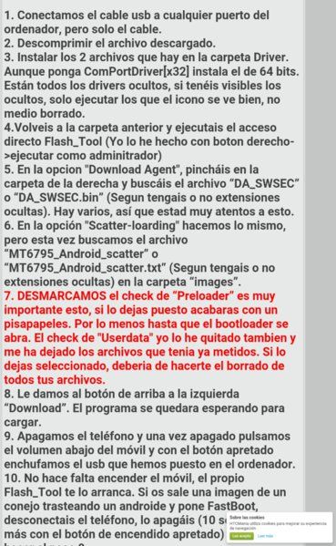

teneis que bajaros el zip completo, si necesitaseis los drivers vienen dentro de la carpeta drivers y son ejecutables
teneis que tener en cuenta en que el dowload agent que marcais sea: DA_SWSEC.bin
despues cargais el scatter.txt, podeis quitar la casilla preloader, no es necesario y si cargais otro mal jeje
apagais el movil
le dais a dowload y lo conectais al pc ( conectar desppues de darle a download)
en cuanto lo reconoce empieza a cargar la barra roja, le teneis que pulsar el boton volumen abajo
y se cargara la amarilla

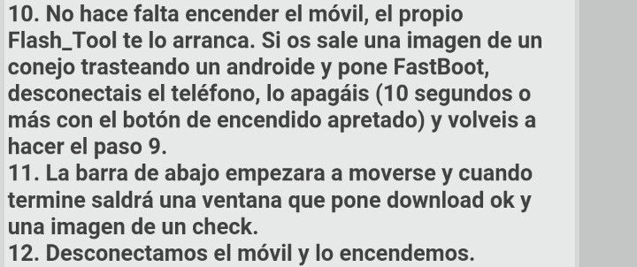

SOLUCIÓN A LOS QUE USAN WINDOWS 10, y tienen problemas con la instalación.
Ya recuperado del susto, al final he encontrado la solución y ya tengo el bicho preparado para ir a por todo...... He hecho dos cosas.
1.- Windows 8 y 10 no autorizan a instalar drivers no firmados, así que primero he pasado a modificar esta opción en el PC. Igual no hacía falta pero ya estaba un poco desesperado jejeje. Podeis ver como se hace de una manera muy facil en el siguiente enlace: Instalación de controladores (drivers) no firmados en Windows 8, 8.1 y 10 | UNUSUAL Blog
2.- Y PRINCIPAL...... yo seguía al pie de la letra el video del chino donde se explica la instalación, y el punto crítico es cuando tienes que instalar el note 3 apagado, y lo conectas al pc. En ese punto, si primero conectas y luego aprietas el volumen -, te da ese fallo. HAY QUE HACERLO AL REVÉS, es decir teléfono apagado, apretamos la tecla de volumen - y sin soltarlo lo conectamos al PC, automaticamente YA FUNCIONA.

Jajaja justo al reves de como lo he hecho yo y me ha funcionado:tearsofjoy::tearsofjoy:
Esto del flashtools muchas veces es una religion
apagais el movil
