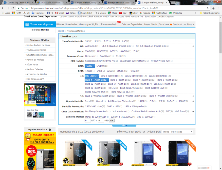

Gracias a todos por sus comentarios, ya encontre una pagina que si me deja filtrar por banda:
