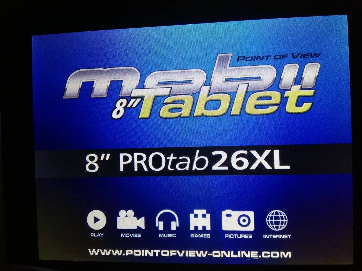

Hola , alguien me puede ayudar a encontrar el Firmware para la tablet point of view protab 26 xl 4gb de 8 pulgadas porfavor ?? , lo he buscado por todos lados y no lo encuentro por ningún sitio .. mi tablet se a quedado pillada en el logo y de ahí no pasa por mucho que la reinicie o la formatee atraves del recovery.
La única opción que se me ocurre es instalarle de nuevo el firmware pero no lo encuentro por ningún sitio .

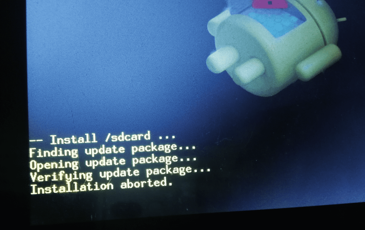

Lo siguiente que voy a probar es poner el firmware en la tarjeta sd y insertar la tarjeta sd en la tablet y desde el recovery intentar que la instale en la únicaopción que me aparece "apply update frum external storage" .
Prueba lo de la sd y ya nos dices

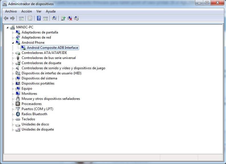

Siento decirte que apesar de descargarme el Rockchip Batch Tool , no he conseguido ningún resultado satisfactorio.
El programa no reconoce la dichosa tablet. he descargado los drivers específicos que ofrecen para que funcione , y aun así sigue sin detectar la tablet.
A decir verdad , esta tablet se resiste a querer ser reparada .. xd.
windows detecta el dispositivo (tablet) correctamente , o eso creo... no se que otro problema puede haver para que sea tan dificil con esta tablet instalarle el firmware..

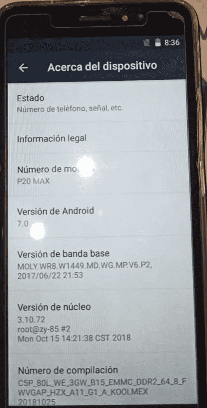

Ayuda por favor, alguien que pueda decirme donde encontrar el software para un koolmex P20max o alguno compatible, adjunto imagen antes de la desgracia,
saludos y gracias
