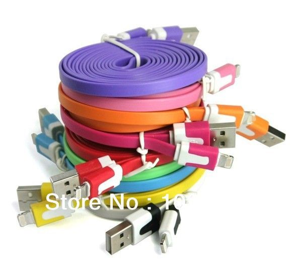

        a mi me paso lo mismo el que venia con el telefono murio y compre uno por hay de esos blancos comunes y no cargaba
        asi que probe con uno plano que lo venden de colores y volvio ala vida Free-shipping-5pcs-for-iphone5-5s-5c-ios-7-cable-2m-8-pin-flat-noodles-usb.

              Me ha pasado lo mismo, mi movil no tiene ni 24 horas,abri el paquete el movil encendio perfectamente,mi sorpresa que cuando lo puse a cargar
              no cargaba,Fuy a una tienda y le probaron 2 cables distintos y nada fuy a una segunda tienda y le dije que me lo probara ya salio funcionando por 4,50 euros modelo SADA .no conformaros con la primera prueba. un saludo
