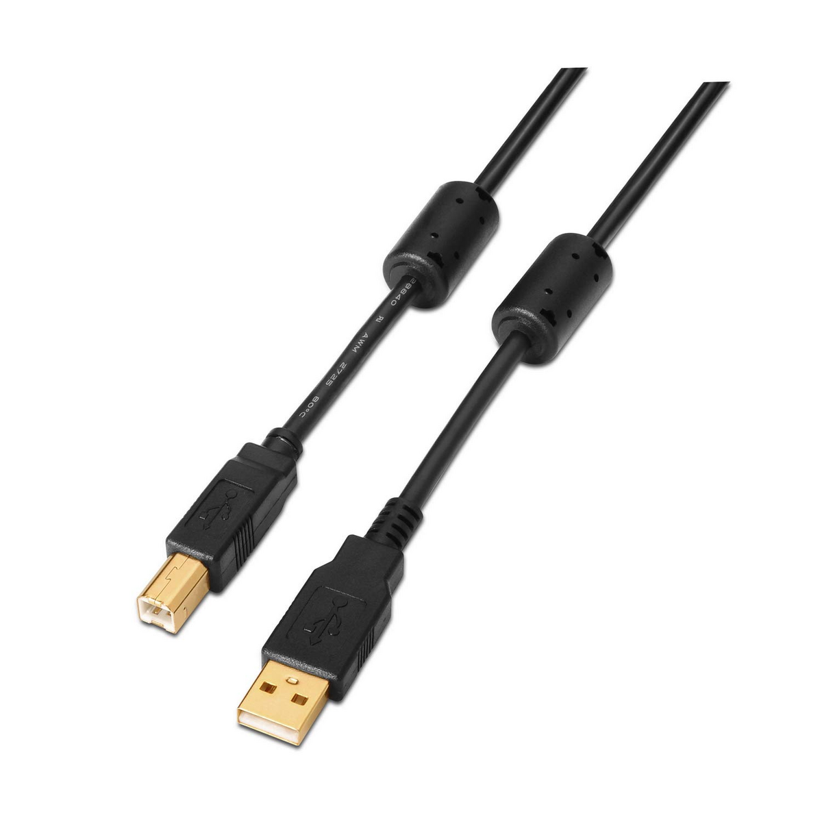

Puedes hacer una prueba pero que a día de hoy puede que no sea sencilla, antes lo era y mucho, que es usar un cable de carga con ferrita, en los cables micro usb o miniusb eran muy normales, pero en los usb C desaparecieron, ya sabes, es esto:
Pero en los cables usb C ya no lo ponen, eso si, se pueden comprar aparte

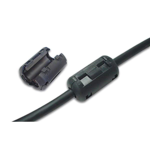

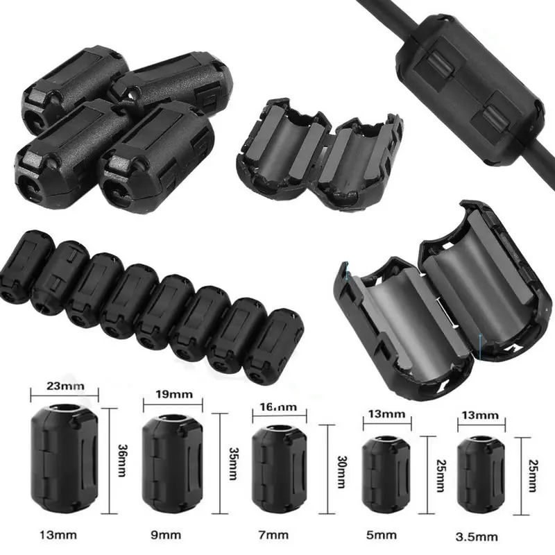

Una pregunta tonta. Esto de carga con ferrita, ¿qué es? Lo he visto muchas veces, pero no tengo ni las más remota idea de para qué sirve.

- Lo de la ferrita, lo que hace es bloquear ciertas frecuencias, eléctricamente es una espira cerrada que es capaz de filtrar frecuencias, las hay para muchos usos, pero las que se ponen en los cables, ya están diseñadas para filtrar las frecuencias parasitarias que provoca los ruido y otras interferencias (tercer armónico, etc, no me voy a enrollar en eso, no es necesario).
