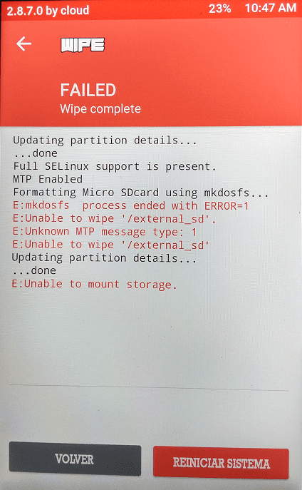

Si hago un wipe SDcard falla:

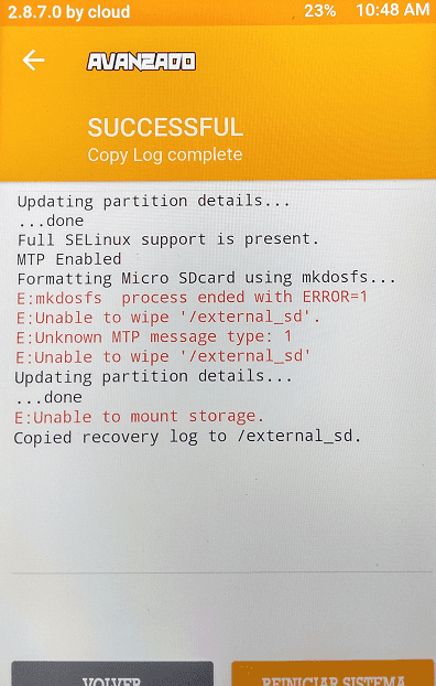

Si hago un Copy Log to SD lo realiza, aunque sigue dando el problema de montage de la tarjeta:

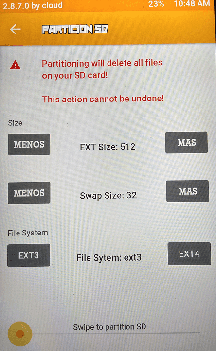

El realizar un swipe to partition SD no causa efecto alguno:
