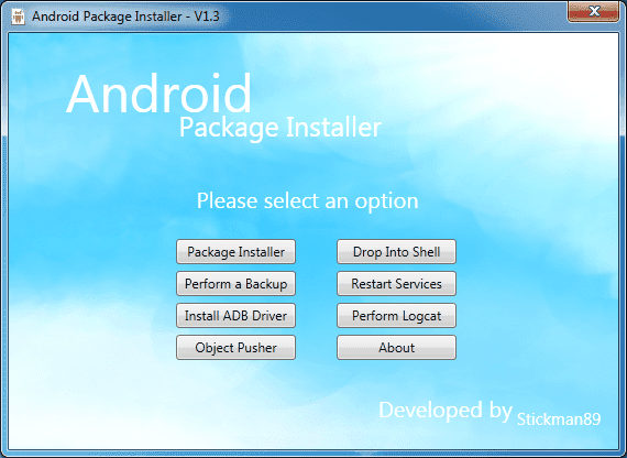

Chicos, lo acabo de conseguir con SDK, he instalado SDK y la maquina virtual Java, me ha costado bastante que me reconozca el movil a traves de usb, pero al final lo he conseguido
Los comandos hay que introducirlos a traves de la consola de MS-dos, y de esta manera he instalado un teclado. Y a partir de ahí todo arreglado.

me podrias colaborar con la información de como instalaste los apk por medio del sdk de andriod ya que tengo el mismo problema y que programas necesito.
