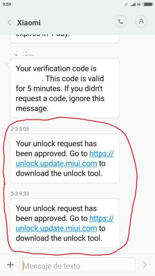

MIS PLEGARIAS HAS SIDO ESCUCHADAS... NO UNA, SINO 2 VECES HE RECIBIDO EL SMS, por cierto el de las 5 de la mañana jode un pokito, lo dicho está bootloader libre..
Yo también he recibido el SMS, pero se me queda pillado el flashify y no me deja meter el twrp, supongo que por esta mierda de rom, intentaré meterlo de otra forma.
