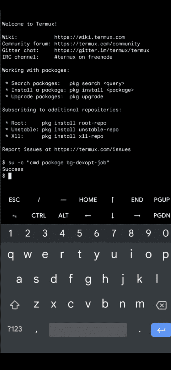

Este comando Linux se escribe sin las comillas, no?
su -c "cmd package bg-dexopt-job"
Con ellas
- Yo noté un consumo excesivo de batería después de varias actualizaciones por OTA. Los que instalaban en limpio no tenian ese problema, así que investigando en xda hablaban muy bien de ésta solución. Y para mí fue mamo de santo. Tanto que lo hago siempre después de actualizar.
Con ellas
