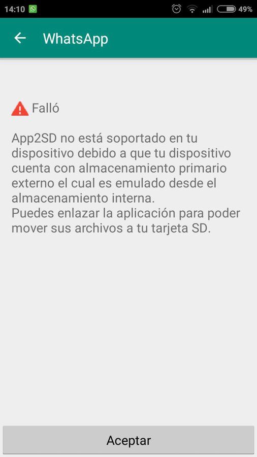

Pues siguiendo el tutoriales, lamentablemente como me esperaba me sale el mensaje que me temía:
Te hablo de cabeza ya que hace mucho pero mucho que no utilizo esta aplicación, pero la opción correcta es enlazar no mover. Que me corrijan si me equivoco. Víctor
Pues os agradeceria la aclaración, y de paso me expliqueis el sentido de enlazar apps. Por que lo que desearia es liberar memoria interna, no hacer copias en la sd de lo que se conserva en la memoria interna.
El sentido es que puedes instalar más aplicaciones sin utilizar el almacenamiento interno, ya que ocuparías el de la sd. Si quieres desinstalar o vaciar el interno con algo como titanium lo puedes hacer, ahora haz un backup de la rom y cuidado con lo que tocas, mejor primero congelar la aplicación y si después ves que todo funciona bien, elimina y listo. Lo que no se mucho es porque necesitais tanto almacenamiento yo eso lo hacía con 512 de ram desde entonces no lo he vuelto a usar . Víctor
