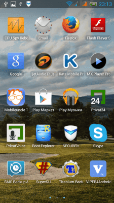

Todo funciona, incluyendo:
- Radio (con y sin auriculares)
- GPS
- Fotos panorámicas en la cámara
- Rooteada (SuperSU 1,93)
- Incluye Gapps
- El Administrador de tareas se activa con pulsación larga del botón Menú
- Modos de formato antes de instalar: formato completo, Mantener datos; Instale el software
- Ajustes: establecer imagen del contacto al llamar en la pantalla completa
- Seleccionar la versión del módulo de radio
- Configurar GPS
- Incluye apps útiles tales como Root Explorer, Titanium Backup, Teclado Xperia, etc.
- A veces hay una fuente blanca sobre un fondo blanco. Si bien no puedo arreglarlo. No es muy crítico.
