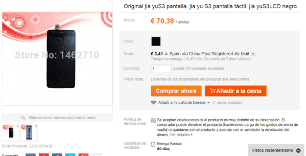

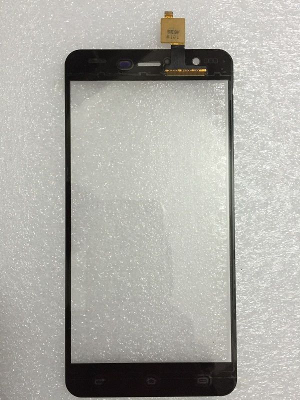

@Xancin, con lo de la raya en el cristal no se si te refieres al cristal templado o al propio cristal del telefono, si es el del telefono, ese cristal es la propia pantalla tactil.
te muestro una foto de la pantalla que venden en ebay para que veas donde van las conexiones, ten encuenta que está vista de detras. te lo comentop prque a veces, presionando un poco en la zona o aplicando calor se pueden solucionar pequeños fallos.

pero mejoró lo de la parte de lo de abajo? porque tiene toda la pinta de que las soldaduras andan de aquella manera......
creo que el problema puede venir de la rayita, parece que coincide con la zona donde estan las soldaduras de la faja
fotos superpuestas
no mejoro nada. Simplemente hay justo dos puntos en los que en vez de poder pulsar lo que hace es como si estuviera pulsando mas arriba
he editado el mensaje anterior poniendo las fotos superpuestas, y tiene mala pinta.
habria que mirarlo con lupa por si se viese tocada la faja por la rotura del cristal.
