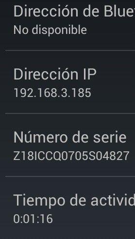

Problema pantalla, que opinais, solución?
Yo también note que la raya desapareció al hacer reset de fábrica, pero al poco mucho menos de 5 minutos volvía. Entonces descartado tema software no? El problema sera físico "hardware" algún componente estará mal... Lastima porque el móvil va de lujo!!
Yo e pensado en que puede ser alguna serie mala que haya salido. Y la verdad me desconcierta que al instalar las ROM vaya bien por un rato. Mira a ver si es correlativo al mio
