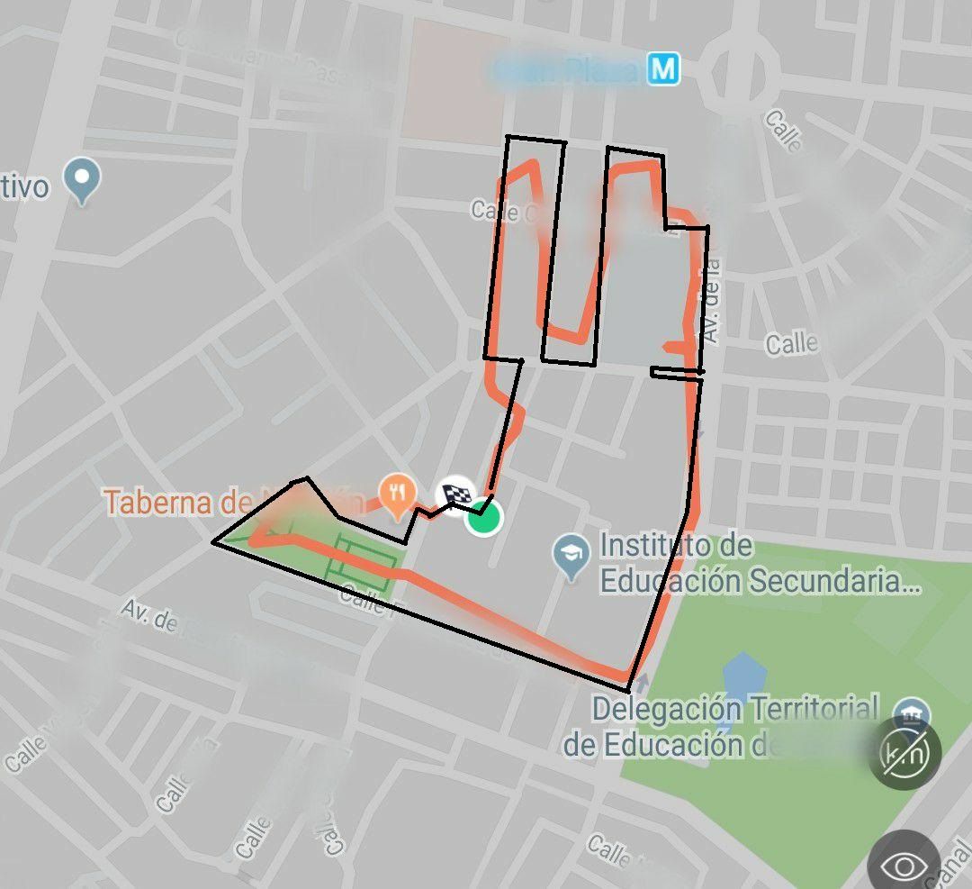

En resumen (para quien no quiera leer todo el royo de historia), la medida que me da del GPS del corrido en carrera es muy pobre (fig. 1), puede ser que (a) el GPS venga defectuoso, apoyado también de los problemas que tengo para conectarse a la señal de los satélites, o (b) el tipo de medida que se obtiene es así y no puedo esperar más de las medidas del reloj. Como nota, estoy todavía dentro del periodo en el que lo puedo devolver. Por favor, comentadme los que tenéis este mismo modelo si tenéis resultados parecidos a los de la imagen 3.

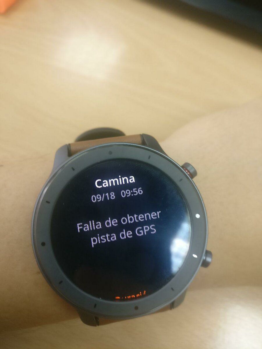

  • El primer día salí a correr y no me registro el recorrido de la carrera, mostrándome el mensaje “falla de obtener pista de GPS” (fig. 2) y algo así como que “tenía que tener el móvil cerca”, pensé que no tenía sentido que tuviera GPS propio y pero necesitase llevar conmigo el móvil en la actividad deportiva.

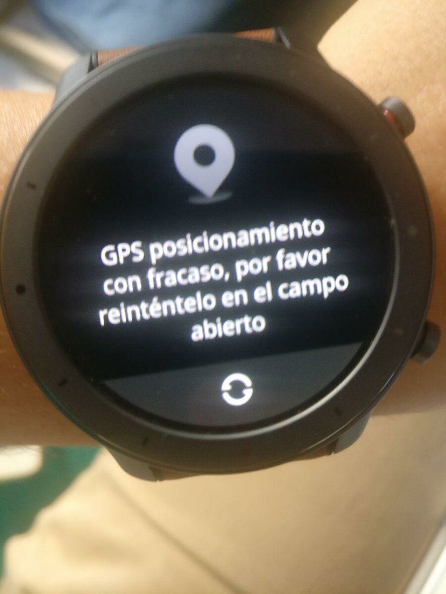

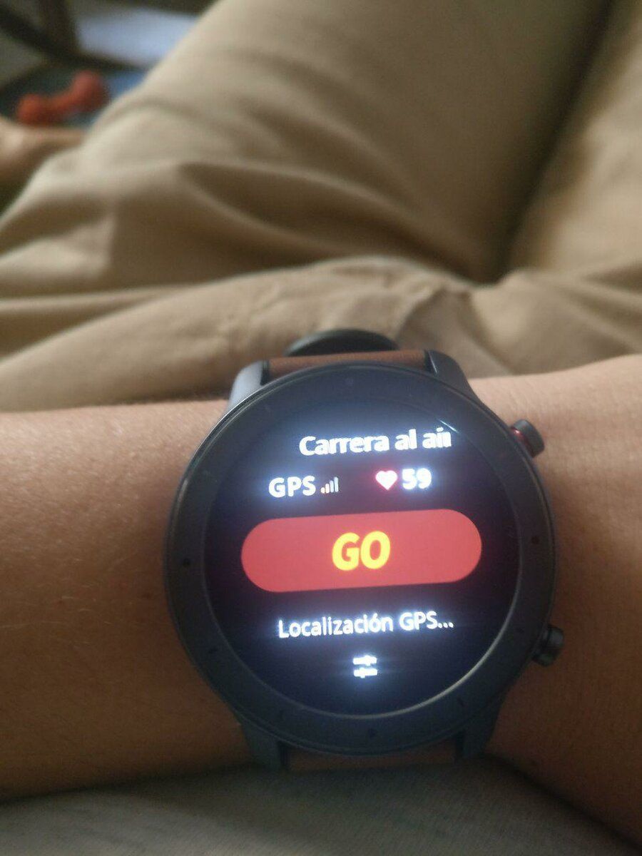

  • El segundo día, analice el fallo, leí un poco en la web y vi que no había esperado lo suficiente para que conectara el GPS. Pues bien, lo intente y lo intente, pero no conectaba, salía la pantalla cargando localización GPS (fig. 3) y a los 5 minutos salía el mensaje “GPS posicionamiento con fracaso, por favor reinténtelo en el campo abierto” (Fig. 4). Reinicié el reloj y la app amazfit, coincidió que tenía que salir de casa, y mientras iba en el coche le fui dado a conectar GPS, y finalmente una de las veces conseguí que conectara. A partir de esta primera conexión, ya no hay problema al conectares, tarda más de un minuto a veces hasta 3 minutos, pero termina conectando.
  • En el tercer día, he salido a correr y en primer lugar contento al poder finalizar una actividad deportiva habiendo registrado el recorrido solo con el reloj. Pero, como comentaba, mi duda viene aquí: el registro es muy pobre, pienso que puede que el GPS venga alago defectuoso o que sea así el tipo de resultados que da y que para un reloj no se le puede pedir más.
En definitiva, a los que habéis podido ver los resultados del GPS en el Xiaomi Amazfit GTR ¿Es normal esta precisión en el recorrido? ¿Creéis que debería descambiarlo?

¿A qué te refieres con que el registro es muy pobre? ¿Está mal, hiciste más km? ¿No hiciste exactamente esa ruta?
Gracias menguelez, la ruta la puedes ver en una de las imagenes, en negro he puesto la real, y en rojo marca la que me tomo el GTR, si la puedes ampliar lo ves claro, el reloj me marca que hice 2 km pero he calculado que fue 2.5km aproximadamente.
Sí ahora lo entiendo, después de leer el link que te he puesto en el post anterior.
Al parecer muchos se quejan de la precisión de la ruta que realizan, ya que incluso va por encima de las casas como sí fueses Spiderman
Y otros que ni siquiera les conecta el GPS.
