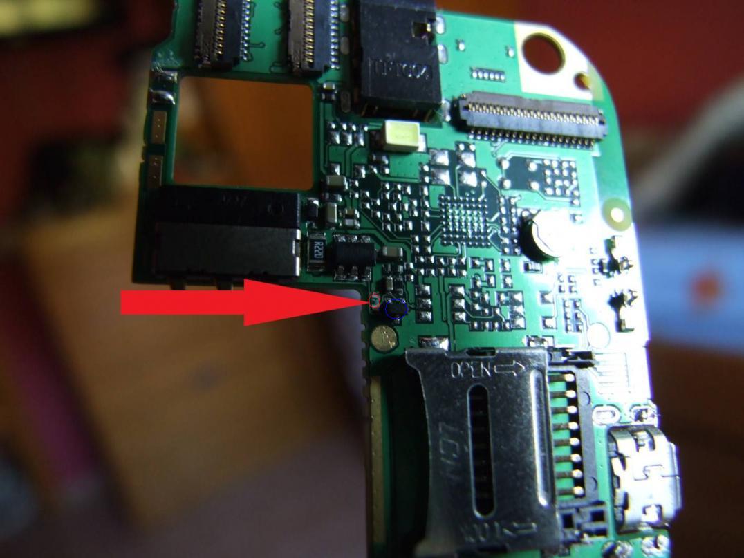

Hola a todos y especialmente para coincity que gracias a su explicaciones me está sirviendo de gran ayuda para meterle mano a este teléfono.
He tenido un problema con el móvil de mi mujer.
El botón de encendido me ha dado problema así que seguí los manuales publicados en la sección correspondiente. Quería aprovechar para instalar la rom de coincity una vez que arreglaba el botón así que me puse manos a la obra.
Siguiendo los manuales salió todo bien. Botón arreglado y rom instalada. Se ve de maravilla y a mi mujer le encanta pero cuando de repente va a cargar el movil nos damos cuenta que no carga!!!!
No hay manera. No reconoce el puerto USB ni directo a la red ni por medio del ordenador.
Leyendo veo que es un problema que a veces surge con este móvil. Mirando los reportes de fallo de hardware temo que me haya cargado la resistencia y es aquí donde surge mi duda. La resistencia que suele saltar cual es exactamente? justo donde señala la flecha o algo más a la derecha eso negrito que hay?. Al abrir el móvil justo donde señala la flecha no hay nada. Solo como dos puntitos de soldadura. Justo más a la derecha si está el cuadradito negro.... en fin que estoy hecho un lio.
El tema es que el movil ahora va super bien si no fuera por el problema descrito..... no se si aventurarme a pegar un punto de soldadura entre los dos puntitos esos como algún forero ha hecho o comprar un cargador externo de baterias o uno de esos que me han comentado que va como por inducción.
¿Me podeis echar un cable?
Saludos y gracias!!!
Lo explico con esta imagen mejor. ¿Donde va la resistencia, en el circulito rojo o en el azul?
@ankato
La resistencia va en el círculo rojo.
