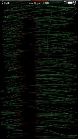

Trasteando un poco con los test del touchscreen en modo ingeniero, me di cuenta de esto: (adjunto imagen)
Además, si fuese problema de la ROM o de las bases, kernel, versiones... O cualquier tema relacionado con el desarrollo de las mismas, lo mas probable es que, o funcione bien, o no funcione nada. Y no como a mi, que funciona a cachos.
P.d.: También he probado mientras esta cargando y nada. Le quite el cristal templado y sigue igual.
Por favor, @Xancin , echalo un vistazo y a ver que te parece.
