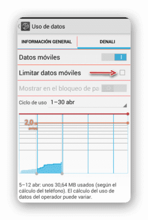

@sergi3333 Yo tengo el Cubot One, ajustes, pantalla y entras en pantalla busca ahí notificaciones en pantalla, más abajo esta lo que tú has echo suspender después de 15 segundos ,un minuto etc.
Mira si activando las notificaciones para que te salgan en pantalla te llegan.
Entonces mira en uso de datos, entra ahí y mira en información general que no tengas activada la palomita en Limitar datos móviles.
Hay que ir descartando.
a qué te refieres con palomita? es el tick?
si es eso, no está marcado lo de limitar datos móviles. además, me pasa tanto con datos como con wifi
Si tienes puesta la palomita quítala ya que pasado un tiempo lo que hace es que no se puede recibir nada, ya que se le esta limitando.
