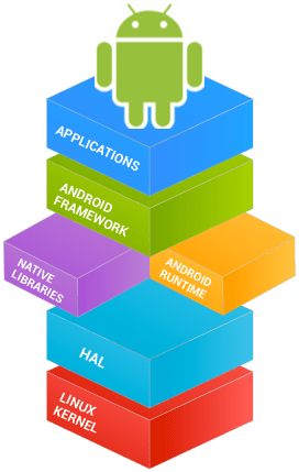

Acabada esta aclaración, vamos con lo importante. Android Open Source Project (AOSP) es como bien dice su nombre un proyecto de código abierto, el cual alberga al completo el sistema operativo Android, y que se puede acceder en el Git de Google/Android.
Absolutamente todas las empresas que usan Android tienen sus versiones basadas en este código, TODAS. Este código se actualiza públicamente cada mes, cuando las actualizaciones de parches de seguridad salen para los Pixel(alguna veces incluso antes, por arreglos de última hora).
A su vez el mismo día que las nuevas versiones "major"(por ejemplo de Android Pie a Android 10) salen para los dispositivos de Google, este código se sube al mismo tiempo. Esto significa, que el código es exactamente el mismo, los parches de seguridad son los mismos.
