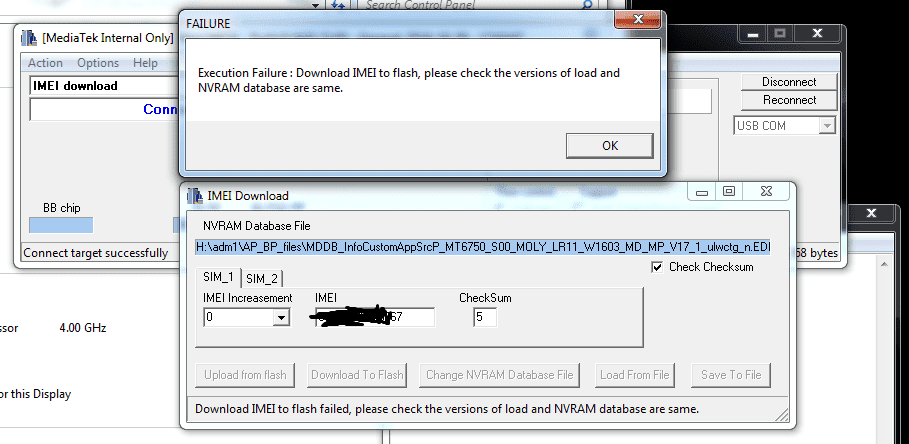

Recuperar Imeis Maya Max
Não sem root, é muito simples de usar a Meta Maui tbm.
Baixe a Firmware do primeiro link no tópico la no Xda , escolha o arquivo da rom e use o Meta Maui...enfim, tem vários videos no youtube ensinando, é bem simples e sem necessidade de root.

Muchas gracias amigo.
Yo se usar ese programa
Pero seguramente no me funcionaba por que cada vez que he formateado, lo primero que hacia era poner "Root"
Tratare de hacerlo sin "root".
Gracias
Muito obrigado amigo.
Eu uso esse programa
Mas, certamente, ele não funcionou para mim que toda vez que a formatação, a primeira coisa era colocar "Root"
Tente fazê-lo sem "root".
obrigado
Sem root amigo.. Basta ter o arquivo certo da rom que da certo..boa sorte e volte pra dizer se funcionou... Ok

muchas gracias .. Al fin lo resolvi.. Pondre una guia para todos los que les pase como hacerlo XD y tmb el root por tmb tube problemas con eso pero ya se todo .
