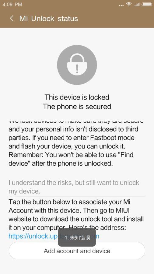

empiezo a estar un poco desesperado y arrepentido de la compra, creo que para saltarse el bloqueo del bootloader las tiendas se han cargado el móvil (no todas, claro) le han puesto una rom multilenguaje pero se han cargado el bootloader y parece que no se puede desbloquear porque el móvil no es capaz de unir la cuenta mi al aparato, al menos eso es lo que deduzco por el momento
hay usuarios que han podido desbloquear el bootloader con mayores o menores dificultades, pero hay otros como es mi caso (el móvil viene de banggood) que no hay forma de hacerlo
tengo otra posible explicación y es que el proceso de anclaje de la cuenta mi al móvil sea manual como parece que es el de la autorización del desbloqueo, y que vayan por caminos distintos, aunque he visto en los foros de miui que hay gente desesperada 20 días intentando desbloquerlo con el maldito error del 50% en el proceso de desbloqueo y que se produce porque no reconoce al móvil como ligado a la cuenta mi autorizada
esta captura es del error que da al intentar ligar la cuenta al móvil en el menú desarrolladores, ese aviso en chino que aparece significa error desconocido
cumplo los tres requisitos, me queda la esperanza de que a un usuario de htcmania le pasaba lo mismo y de repente tras un restore data y aún saliéndole el mismo error al vincular la cuenta en opciones de desarrollo se lo desbloqueó
el problema es que yo ya he hecho restore data al menos dos veces y sigo igual
