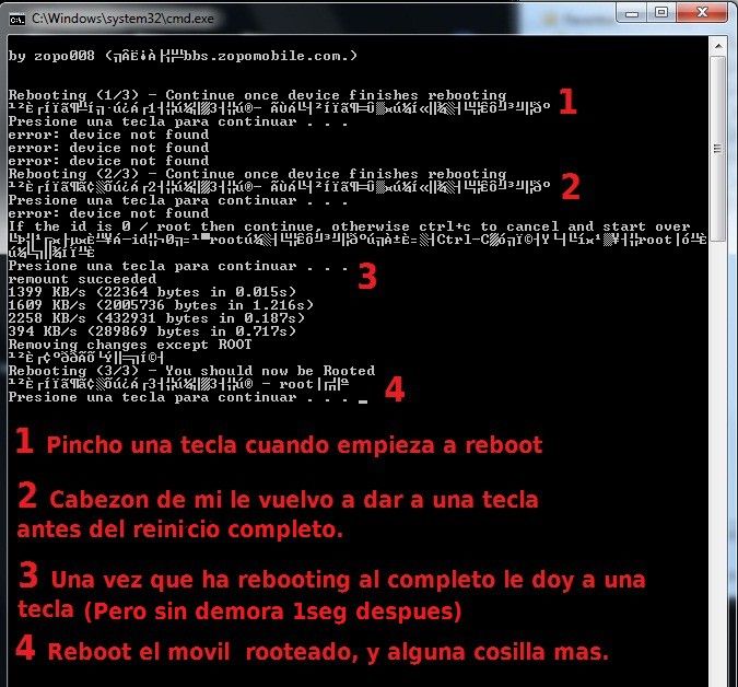

Para android4.0.3 por lo menos en los MTK6575 he conseguido hacerlo de la siguiente manera y no me digas porque ya que otras combinaciones no me han funcionado.

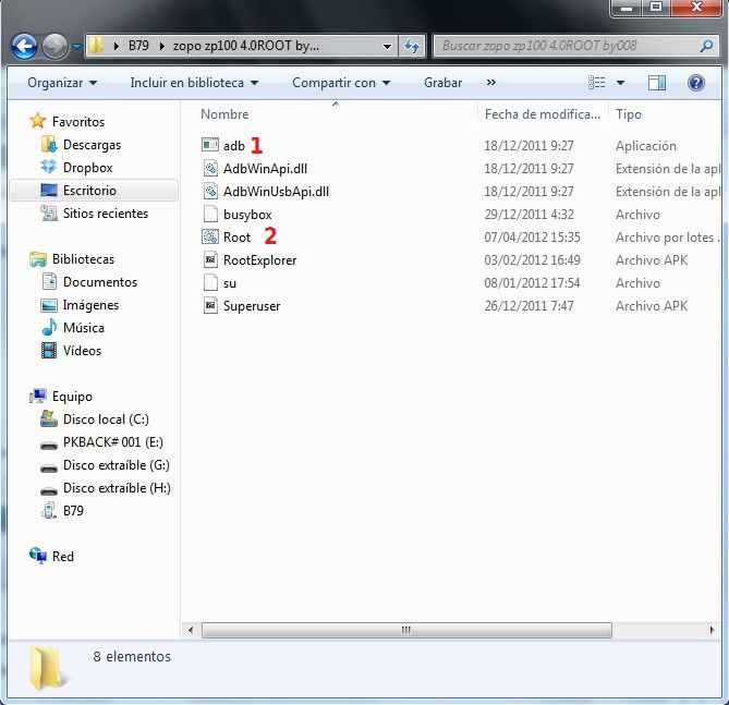

La carpeta para hacer root el B79 esta en la primera pagina.
Drivers ADB bien instalados a mi me ha funcionado con los del hilo que tengo con drivers por el foro, luego lo buscare y pongo el enlace.
En la carpeta zopo zp100 4.0ROOT by008 yo le pincho primero al:
adb.exe
2º Root.exe
Y aquí los pasos que sigo, ya te digo que si hago otros pasos con el B79 no me funciona, así si.

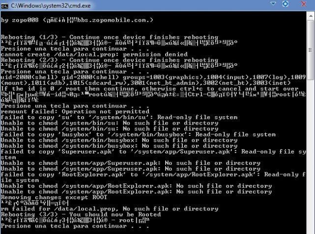

Hola! Desde que me ha llegado hace 4 dias que he estado intentando rootearlo por todos los métodos posibles sin exito, primero con el SPFlashTool pero no hubo forma de que se instalen los drivers correctamente, tanto en XP x32 como en Win7 x64. Ahora estoy probando en ambos SO con este nuevo método y los drivers ADB si se instalan correctamente, el USB está en modo debugging, la tarjeta SD está desmontada, pero al ejecutar el root.bat siempre me da errores como que no puede escribir, como si la memoria del teléfono estuviera en read-only, probé con otra app como SuperOneClickv2.3.3 y da exactamente los mismos errores... a lo mejor es una tontería pero como no tengo mucha experiencia con Android no logro encontrar el problema, si se te ocurre algo para revisar te lo agradeceré infinitamente... saludos!
