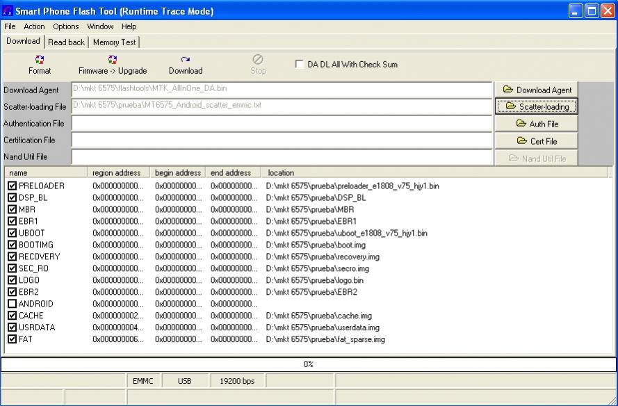

Prueba a flashear esto que te pongo aqui, trae su propio scatter.txt usalo desde el flash tool, veras que marca todas las casillas excepto la de android, dejala desmarcada.
flash.jpg Te deveria quedar asi la pantalla del flash tool, ten en cuenta que lo que marca el download agent es de mi ordenador tu deverias usar el que te as bajado en tu ordenador(espero no liarte con esto que pongo), para estar seguro pincha en download agente y busca el que tienes de tu flash tool, y en scatter-loading busca el que te as bajado en el link que pongo.
