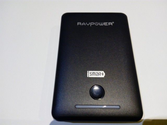

      Su diseño es muy sencillo aunque ma ha sorprendido la calidad que destila se ve resistente y duro, se me ha caido un par de veces y ni un rasguño, bien a lo que vamos esta realizado en plastico negro mate en la parte delantera nos encontramos el boton para encender las descarga o para poner los led indicadores en marcha, los leds indicadores que son 4 y nos marcan el valor de carga-descarga en % marcando cada led un 25 % de la capacidad total, tambien encontramos el nombre del fabricannte asi como una reseña a la tecnologia Ismart+.

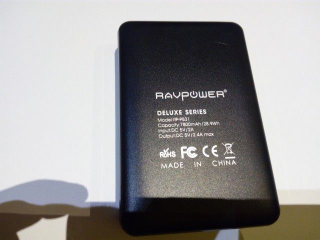

      En la parte trasera esta serigrafiado las caracteristicas del powerbank asi como diferentes sellos de calidad.

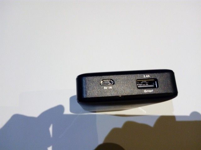

      Las conexiones las encontramos justo debajo del led indicador encontramos un puerto microusb que solo sirve para cargar el powerbank y un puerto usb normal que solo sirve para cargar a los aparatos clientes con una intensidad maxima de 2,4Ah para mi mas que suficiente pocos aparatos soportan mas de 2Ah de carga.

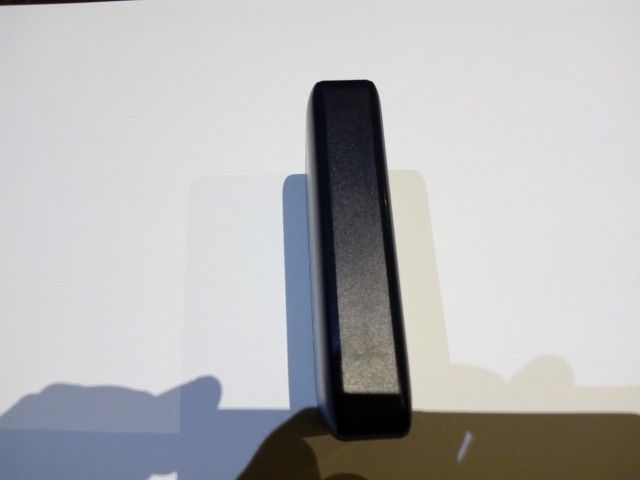

      En el resto del cargador no encontramos nada mas que un buen ajuste entre todas las piezas, para desmontarlo hay que destruirlo o por lomenos dañarlo, una pena que este tan bien terminado me gustaria verle las tripas, detalle de remates.

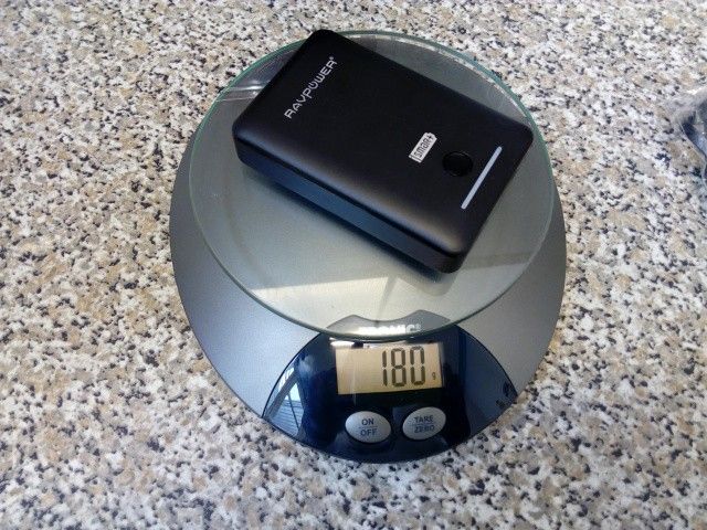

      Otra de las cuestiones que me ha llamado mucho la atencion es el peso tan comedido que tiene, solamente 180 gramos lo que permite trasportarlo en el bolso o en el bolsillo sin mayor problema, es como llevar un movil.

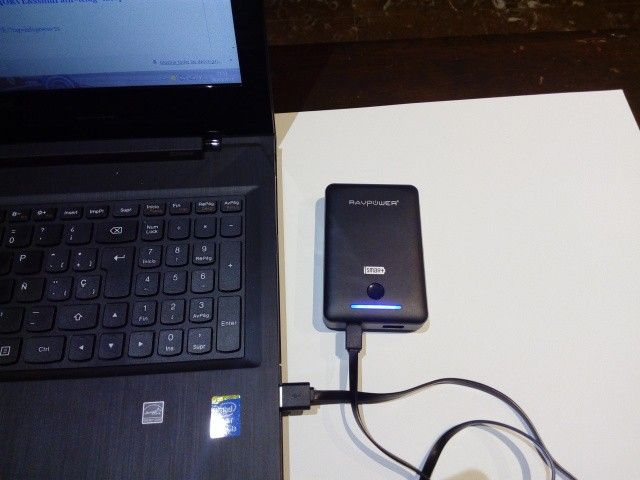

      El aparato me llego cargado y he de puntualizar que yo nunca dejo descargarse completamente mis aparatos con bateria de litio dejarlos vacios es lo peor que se puede hacer, dicho esto despues de vaciarlo la primera vez con un cargador de 2A de la marca Lenovo qque tengo de un telefono movil tardo 3 horas y 40 minutos en cargar lo que equivale a 7100mah lo que me permite asegurar que no miente en su capacidad, cuando carga el led se encuentra encendido marcando como progresa y el nivel de carga que lleva.

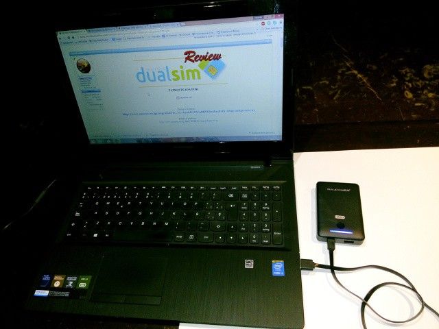

      He probado a cargar con el portatil supuestamente la salida usb 2.0 es de hasta 0,5A(ya sera menos he calculado que 0,3A) ha tardado la eternidad de 9 horas y 10 minutos, mejor cargador.
      [​IMG] [​IMG]
