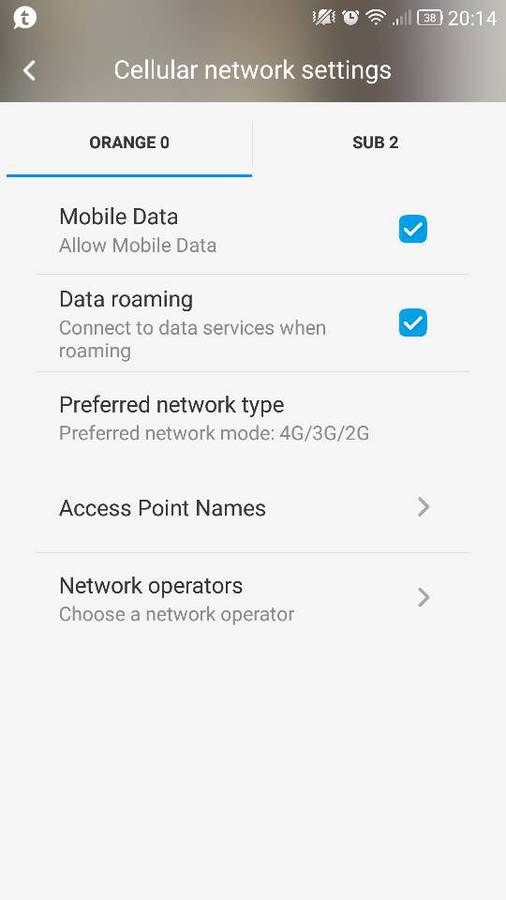

@ChesaRR, por lo que veo te interesa navegar en 3g con la sim de movistar, y por defecto te coge la de jazztel.
Podría pasar que, como en muchos dual sim, aunque tengas puestas dos targetas únicamente una de ellas navegará con 3g. Podría ser que el slot donde tienes puesta la tarjeta de jazztel sea el que se utiliza para 3g si hay dos targetas.
¿Has probado a poner sólo la de movistar y navegar?
No me he explicado bien reguart. Yo sólo tengo una sim de Movistar, no tengo puestas 2 sim, cuando voy a configurar los APN ya me vienen 2 por defecto, primero el de jazztel y luego el de movistar. Pero al darle al de movistar cuando conecta a la red, automáticamente se pasa al de jazztel....
Ok. Yo borraría la de jazztel (no pasa nada) y también la de movistar, para crear un nuevo apn con los siguientes datos (PARA MOVISTAR):

A una mala no te preocupes, sólo con que restaures de fábrica te autodetectará los valores de nuevo (creo que quitando la sim, reiniciando, y volviéndola a poner para que la vuelva a detectar, sin restablecer de fábrica, funciona).
Todo eso ya lo he realizado, conecta datos pero sólo a 2g.
[DOUBLEPOST=1435254689][/DOUBLEPOST]Al darle a búsqueda de redes todo lo que sale pone 2G:sleeping:
Espero que no sea nada relacionado con la ROM Multi....
Has cambiáis la sim de ranura? Supongo que si pero...
Y otra tarjeta?
Enviado desde mi MI 3W mediante Tapatalk
Vamos a ver la ROM tiene un pequeño bug ,que si cambias lo de elegir la red , entre 4g 3g 2g se te queda en 2g yo la única forma que pude cambiarlo fue restaurando de fabrica
Enviado desde mi TCL M3G mediante Tapatalk
Donde pone preferred o algo así
Hay actualizaciones de la ROM que no se si lo corregirá, yo no he actualizado hasta que termine la review
Prueba lo que comenta @psanlu, él tiene el móvil y ha experimentado lo mismo.
Si restauro de fáquica perderé el PLAY STORE... La ROM multi me da igual, el problema es después como pongo otra vez el play store.
