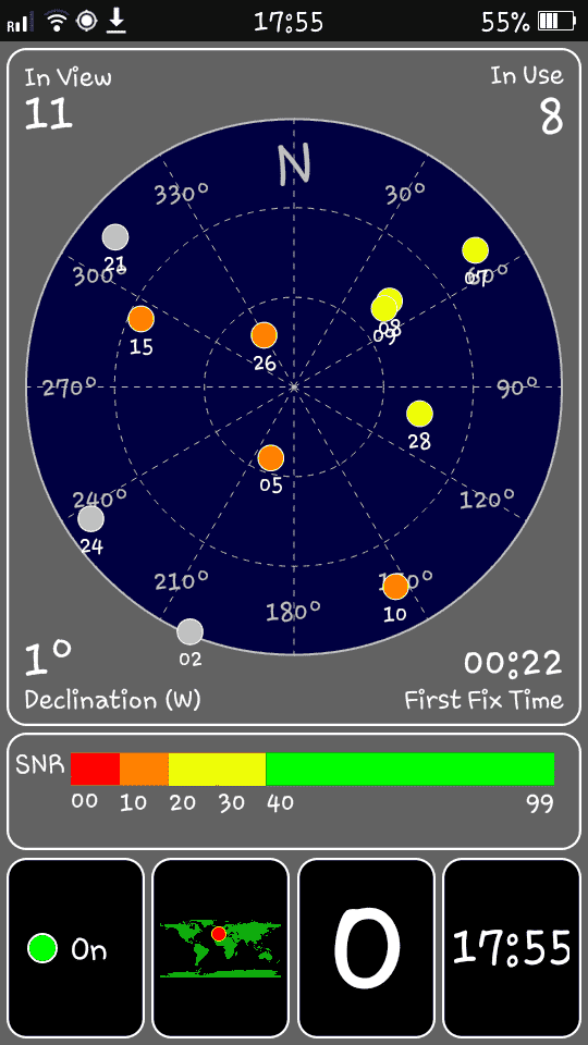

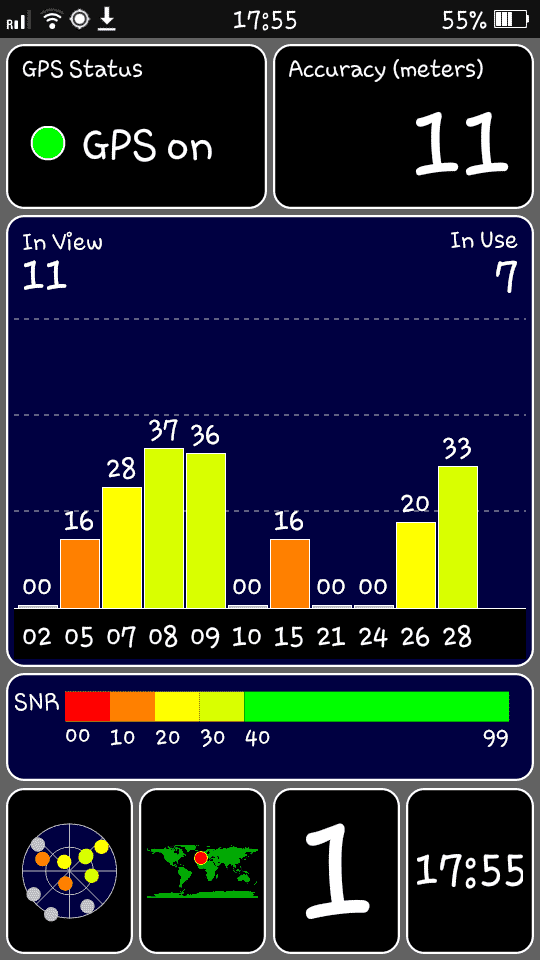

-GPS conecta rápido y localiza bien los sats sin necesidad de ajustes

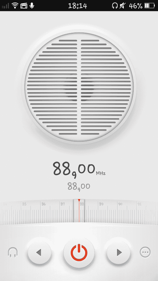

-Radio funciona correctamente con auriculares y sintonía automática de canales

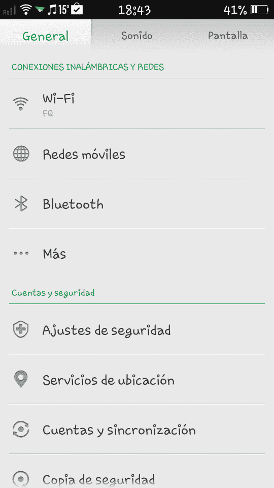

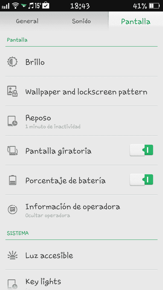

  • Mirando las opciones en ajustes, note que están ordenadas de una forma un poco diferente. Buscando metí manualmente los APN de los operadores que uso, en este caso Virgin y Tigo porque no los detecto automáticamente.

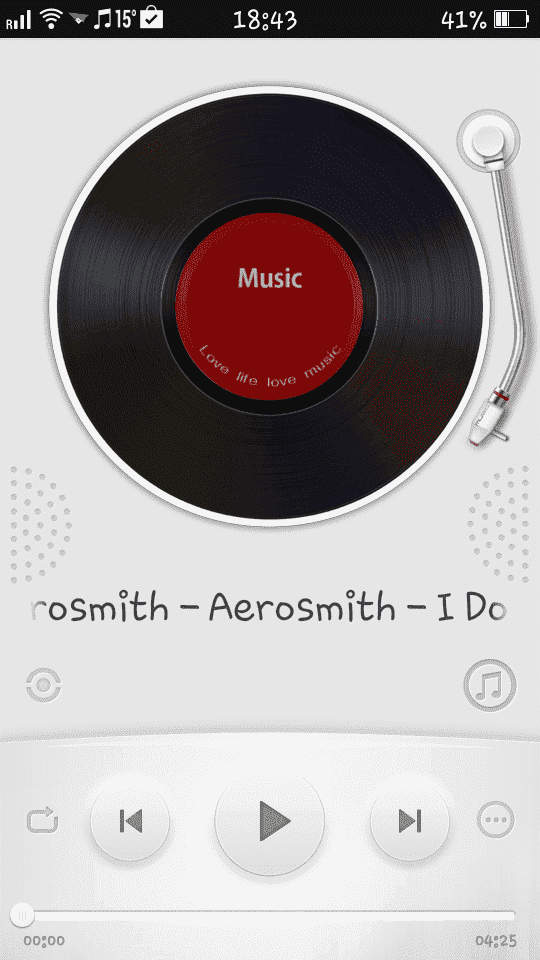

  • La música se oye bien, no note distorsiones o crujidos raros. Volví a usar el V4, pero sigo sintiendo que no aplica bien los efectos que trae. Solo percibo un aumento de volumen. Entonces instale el Poweramp y ajustando el equalizador en agudos y graves, obtuve mejores resultados (esto lo hice con unos audifonos Sennheiser, se me olvido probar el parlante incorporado). La calidad del audio en llamadas parece ser buena también.
