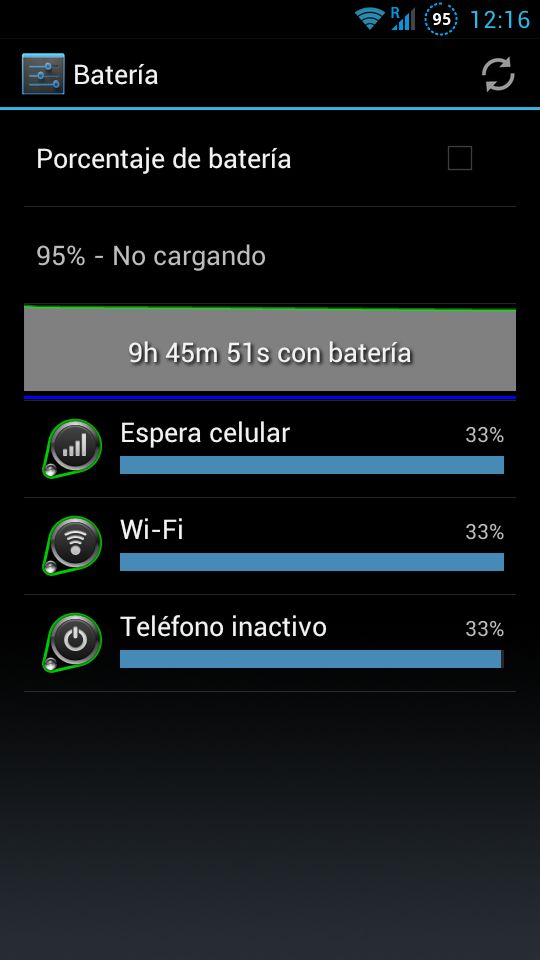

Te explico el motivo de la demora en salir la pantalla de desbloqueo.
Nuestro teléfono tiene una CPU dual core de 1Ghz, pero no siempre está a esa frecuencia, porque sino la batería no duraría ni cinco horas. Y el kernel de Android mediante un servicio llamado "governor" baja la frecuencia según la demanda.
En la rom he sido muy agresivo configurando el "governor" y la política de "reposo" para ahorrar el máximo de batería. Asi cuando apagas la pantalla el móvil se mantiene casi en estado catatónico con la CPU y GPU a la mínima frecuencia. Y tarda unas decimas de segundo en escalar el núcleo para mostrar la pantalla de desbloqueo.
Aunque puede considerarse molesto este lapso, el beneficio es indiscutible:
Teniendo el Wifi y 3G activo, 9h 45min en reposo con un consumo del 5%
[/QUOTE]
Ok, tras esta explicación, tiene sentido. Gracias Darevix!
