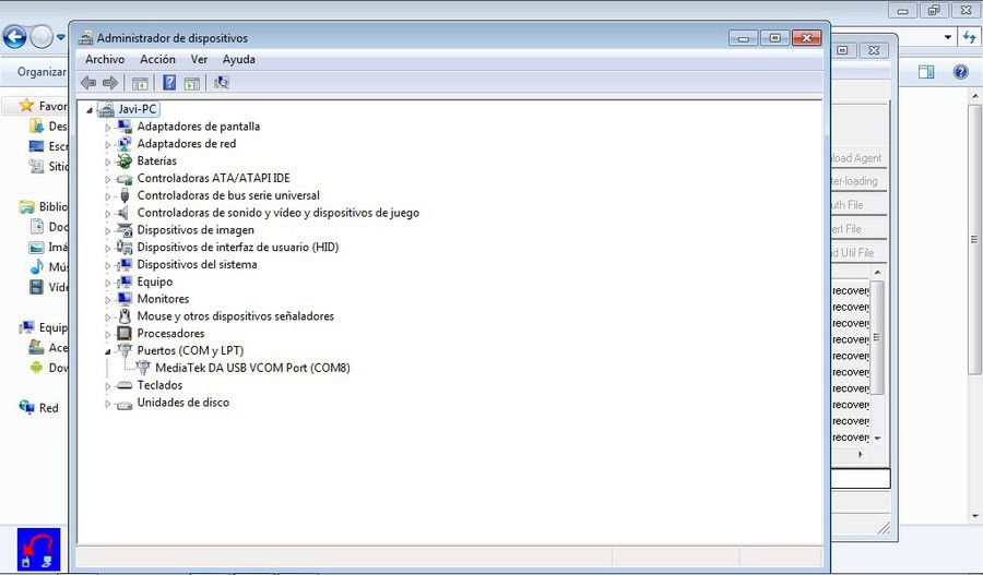

Ayudaaaaaaaa
Ahora mismo un bonito ladrillo blancooooo
He intentado flashear formateando la nvram y me ha dejado, pero a la hora de instalar la rom me ha dado un problema de drivers y tachan...ladrillo, no enciende, ahora estoy en otro pc por probar otros drivers y tal...., pero nada, el flashtools no pasa del 0% y mirad que drivers me ponen....
Uploaded with ImageShack.us
mejor usa el método que ha posteado sergio, el backup de los imei está en cirílico por lo menos, no sé cómo podrías editarlo ...
Re: [ROM] Jellybean 4.2.1 oficial para zp810, caesar H7500+, Hero H7500+ y otros
Si, en estos telefonos es muy facil cambiar los imeis, el metodo de sergio es el mas sencillo, lo de la perdida con el uncletools debe ser porque al hacer el backup lo habras guardado en la memoria interna del tlf. y no en la sd, y lógicamente al flashear se borra, creo recodar que al hacer el backup te pregunta donde lo guarda, respecto a la pregunta de interfoli parece que al formatear la nvram despues detecta el tlf. como un nuevo dispositivo y pide instalar drivers, pero instalandolos desde la misma carpeta que los instalas la primera vez que vas a flashear ya funciona perfectamente.
