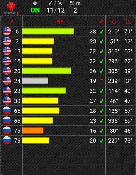

Respecto al GPS, aquí en un trayecto corto de esta mañana:

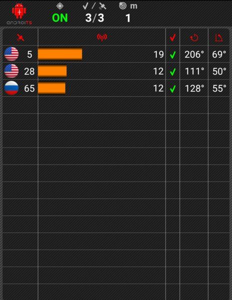

Y aquí al llegar, desde dentro de garaje subterráneo, que aún no había perdido la cobertura:
Lo dicho, con trayectos cortos, Sygic no me ha hecho saltos raros y la precisión es la misma que en otras ROM/módem, llegando a 1/2 metros. Parece que, como en tantas ocasiones se dice, cada unidad del Jiayu S3 difiere en funcionamiento.
