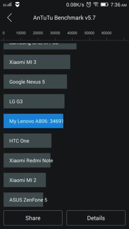

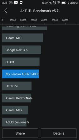

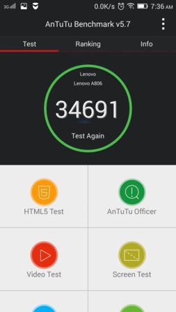

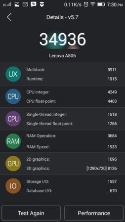

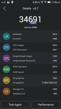

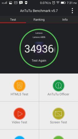

Aca la toma de pantalla de AnTuTu Benchmark..........
