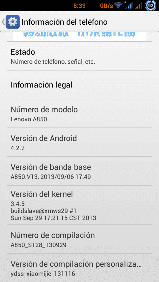

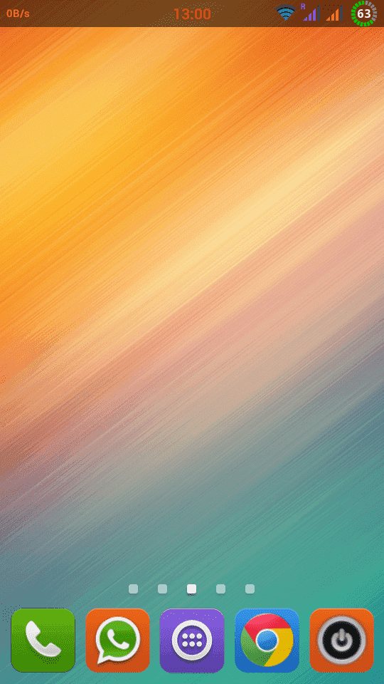

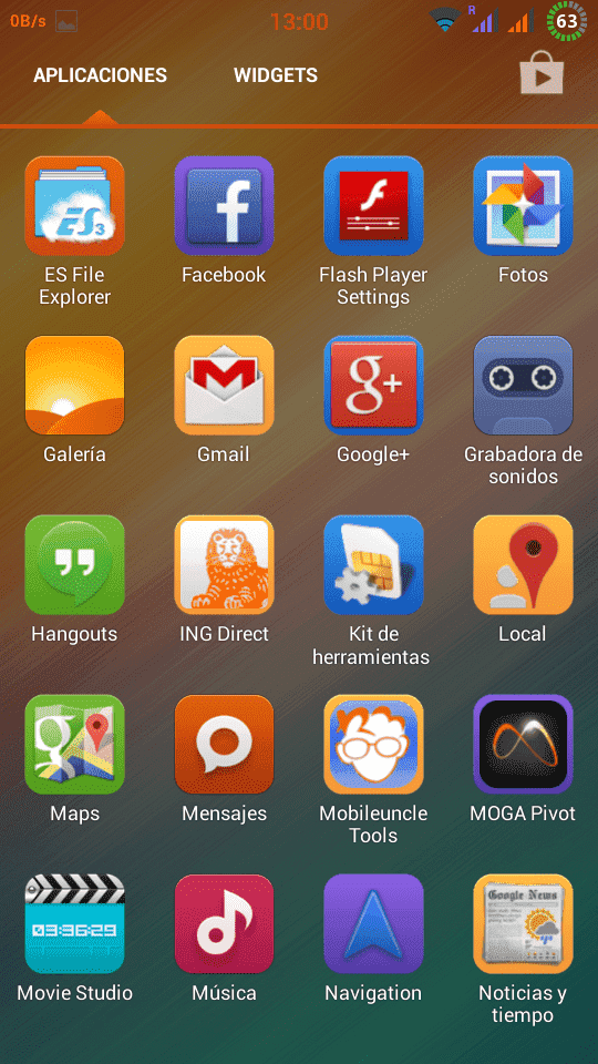

      Rom basada en la versión s128 multilenguaje y con la opción predeterminada de poner las apps en la SD. Esta rooteada y con Google Play.
      * Para un correcta instalación es aconsejable seguir este tutorial http://goo.gl/1kpd81
      - La rom s123 stock ya viene con el recovery 6.0.3.0 ( actualmente es el que mejor funciona )
      Screenshot_2013-11-23-08-33-51. Screenshot_2013-11-23-13-00-25. Screenshot_2013-11-23-13-00-38. Screenshot_2013-11-23-13-33-52.

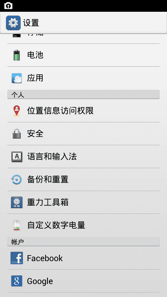

      Para los principiantes:
      - Se encenderá con los menús en chino! No problem! Saltaran mensajes de aplicaciones, le dais siempre a la opción de la derecha hasta que terminéis en la pantalla de inicio.
      - Buscar el botón de ajustes que estará en la pantalla inicial.
      - Dentro de ajustes desplazar el menú hacia abajo hasta que veáis un botón con una A dentro ( pongo foto ) entráis dentro y la primera opción es la de elegir idioma, ya esta el móvil en ES.
      - Lo primero instalamos el teclado de google. Lo ponemos de predeterminado y quitamos los 2 chinos.
      - Ahora llega el momento de limpiarlo ( se tarda 30 seg. ) entramos en la app Clean Master que ya viene instalada - App Manager - Dejamos que se carguen y seleccionamos con cuidado todas las aplicaciones que tengan algo de letras chinas y Uninstall.
