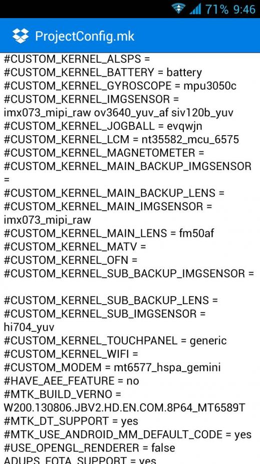

bueno, cuidado con las roms de agosto, parece ser que thl ha cambiado el touchpanel en los últimos modelos y por eso las roms son diferentes, parece haber varias versiones de agosto, creo que ya he visto hasta tres diferentes, el caso es que esas roms no funcionan en los primeros thl, los que traen rom de julio, y hay que volver a flashearlos
así que no hay motivo para cambiar la rom, las que tienen fechas más reciente son para un hardware diferente, no es que hayan cambiado el código

THL switched components during production, you can check in /system/data/misc/ProjectConfig.mk on your phone, there should be a line like this
Code:
CUSTOM_KERNEL_TOUCHPANEL = gt968</pre>
That is from my early production phone, the latest available firmware contains an entry with 'synaptics' instead of 'gt968' and it does not work on early production models.
tienes que buscar en este fichero:
esta línea:
los modelos nuevos en vez de gt968 pone synaptics, y sus roms no funcionan en los modelos anteriores
hay otra entrada igual que en el valor pone generic, busca la otra, el fichero es muy extenso
resumiendo, no hay actualización nueva para los primeros w200, las roms de agosto son las mismas pero con diferentes drivers para el panel táctil y no son intercambiables ... igual hay que fiarse del wireless update al final ...

El la de Ludo pone generic
Yo tengo la de Ludoo en mi THL que venía con la de Julio y todo perfecto hasta ahora!
@djporti1973 Como me ha dicho Ludo en xda debes buscar esos datos sin # (que indica comentario) en la parte final del archivo y verás g...

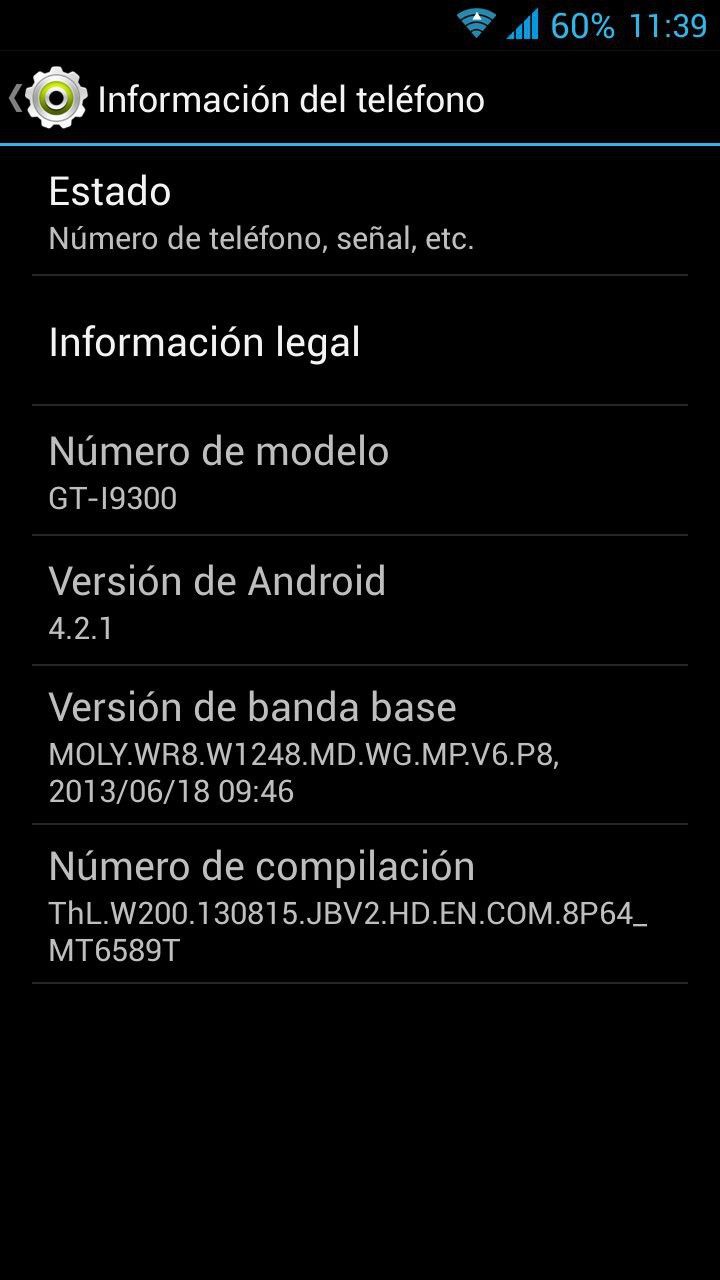

bueno, pues ludoo ha publicado en formato zip para recovery la última rom de agosto (del día 15) que lleva incluido soporte para los dos tipos de pantalla, como es habitual en las roms de ludoo le ha quitado unas cuantas apps y le ha añadido otras, ha posteado los enlaces en xda
Yo tambien llevo la ultima de ludo desde ayer por la mañana y va de fabula, ya viene con gravitybox y xposed asi que nos ahorra instalarlos.
