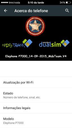

Tengo instalada e me da as mesmas especificaçoes......Haz instalado la v4, pero tienes instalado algo que no es mio. Seguro que instalaste un archivo que subio un pollo que decía que mejoraba la rom, a que si?
Captura por favor.Avecila,tengo instalada,e tengo exatamente as mesmas definições...!!!!!

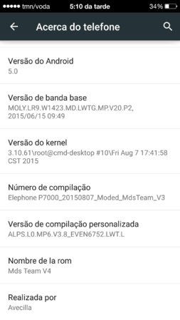

Haz instalado un built.pro de la V3, o un fix de memoria de la V3. Acabo de revisar todos los archivos de la V4 y están correctos. El texto del numero de compilación se define en el Built.pro. Instala el que tengo publicado aquí. De todos modos veo que estas instalando parches de la Rom de Angel & demons, con tanta mezcla ya no se lo que tienes. jajajaAqui esta la captura da tela,
Acho que tienes de mudar a compilação para a de setembro.....

Sim instaleiol o fix da v3...e tenho o launcher e resto iphone .....angels and demons ??!!!Haz instalado un built.pro de la V3, o un fix de memoria de la V3. Acabo de revisar todos los archivos de la V4 y están correctos. El texto del numero de compilación se define en el Built.pro. Instala el que tengo publicado aquí. De todos modos veo que estas instalando parches de la Rom de Angel & demons, con tanta mezcla ya no se lo que tienes. jajaja
