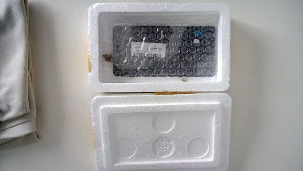

Esta tarde he roto la pantalla de mi s3, no me lo puedo creer. Así que si no encuentro una pantalla barata, desde españa lo mas barato unos 70€ y desde china algo mas de 50€. lo mismo me compro un teléfono nuevo. No me explico por que es tan cara la pantalla de nuestro Jiayu, ya que hace poco compré para un xiami y no llego a 20€, la de un bq e5 35€. En fin, sé que por aquí hay compañeros que ya les ha pasado incluso mas de una vez, igual tienen algún contacto interesante. Siento el offtopic pero es que aún me dura el disgusto y aunque ya he escrito en el hilo de accesorios parece que está un poco muerto. Graciñas como siempre. snif
Yo tengo una, que compré pensando que tenía la pantalla rota, y al final, solo tenía roto el cristal protector, para cuando me dí cuenta, ya estaba en camino. Si te interesa, te la puedo dejar por 45 y te la envío yo. Está sin tocar.
