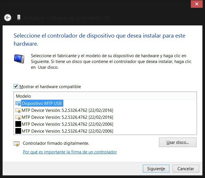

Pfff me ha costado un cojon y medio que me reconociera el movil en modo transferir archivos....
despues de instalar y desinstalar mil veces los mtk drivers manual y automaticamente xD, me ha funcionado de la siguiente manera:
En Windows 8.1
1- Permitir instalación de controladores no firmados... en esta web lo explican
Instalar drivers no firmados en Windows 8 y 8.1 ← CDB
2- En el administrador de dispositivos, a mi me aparecia en "otros dispositivos" como "no reconocido"
3- Lo seleccionamos y le damos a actualizar software de controlador.
4- Buscar software de controlador en el equipo.
5- Elegir en una lista de controladores.
6- a mi finalmente me ha funcionado con "Dispositivo MTP USB"
Si a alguien le sirve de ayuda o alguna idea ... ya que yo lo he hecho para windows 8.1

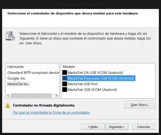

Esque tambien vi otra forma que era en administrador de dispositivos, en agregar software heredado ..
a mi este de mediatek preloader no me funcionaba, :\
