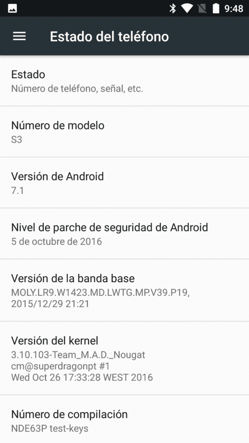

CUSTOM ROM Roms Nougat (madOS) Jiayu S3 by MAD. Actual Versión estable 12+1 . Homenaje a Ángel Nieto
