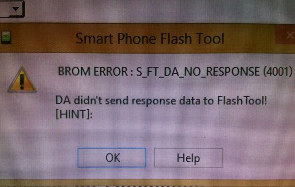

Nada, me sale el siguiente error
Ten la batería quitada, dale a download y luego conectas el cable, no antes
Prueba diferentes puertos o cables

Ya he probado con dos cables distintos, en tres puertos usb y el resultado es el mismo, el error que ante mencionaba.
Lo del otro pc, ya lo habia pensado, sobre todo al principio porque en estas cosas con windows 8.1 he tenido algun problemillla. Lo unico qu etendre´que esperar al miercoles o jueves, que tendre uno con windows 7 a ver si se arregla.

Edito: después de reiniciar el PC, he probado de nuevo y lleva con la barra roja al 100%, sin pasar de ahí pero si enviart ningún mensaje de parar o similar mas de 8 minutos, según elbreloj de la barra inferior del flashtools es normal?

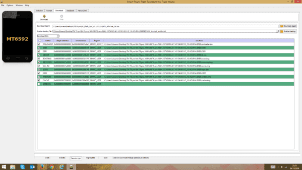

Seria abrir flashtools
Cargar scatter
Tenerlo en download only y todas las casillas marcadas menos data y darle a download
Después de darle y sin batería conectar el cable
Si puedesandame una foro de el flashtools antes de darle a download como lo tienes
Cargar scatter
Ahi va:
Espero aporte algo sobre donde tengo metida la zarpa
Ahi va:
Puede ser...haber cuando te sale la barra roja te aparece un cuadro debajo del móvil de la izquierda en el que pone 6592?
No conozco tampoco windows 8 pero puede que guardar todo en el disco duro te ayude sin que tengas esas rutas tan largas y abrir flashtools como administrador lo haces?
