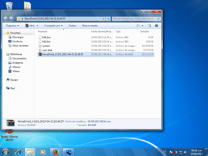

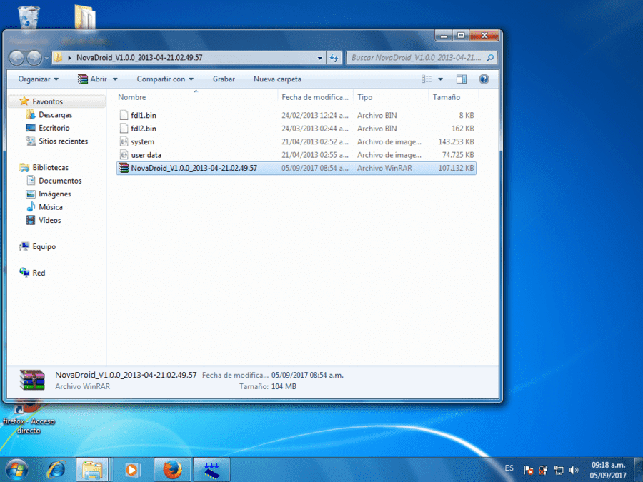

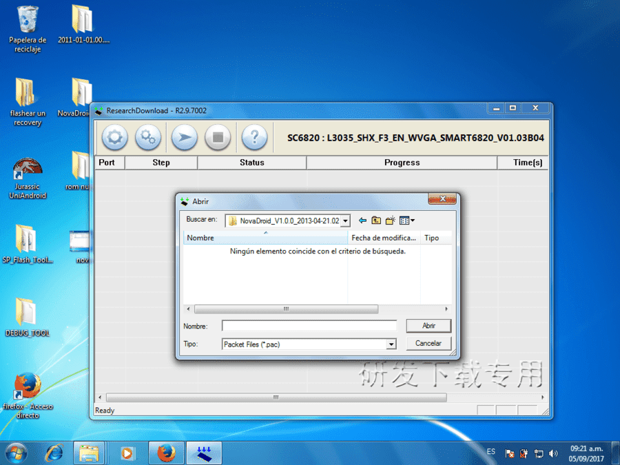

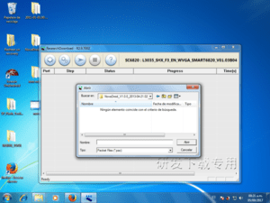

habro el ResearchDownload y le doy para buscar el firmware pero no me sale nada dentro de la carpeta nova 2.png
que tengo que hacer porfa responde y disculpa la molestia
ya la pude intalar lo malo es que esa es una rom modificada de la original lo que que quiere decir que necesito tener mi sofware original y no lo tengo si alguien tiene un tlf igual o sepa donde descargarla que me diga y si alguien tiene una manera de poder restaurar mi backu de la rom original mejor espero sus respuestas
Debes crear tuel PAC. Pinchas en el icono de las dos ruedas (download settings) y ahi es donde seleccionas los archivos que has descargado. Por ejemplo, te situas sobre la linea del fdl1 y le das doble click sobre la ruta, al final de esta te aparecera un boton con tres puntitos, pinchas ahi y escoges el .bin del fdl1 que has descargado, y asi con los tres archivos restantes. Cuando hayas finalizado clickas sobre paket y especificas la ruta donde lo quieres guardar.
