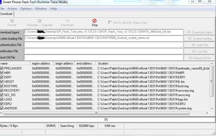

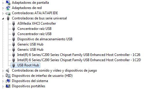

El móvil lo tiene que reconocer como mtkpreloader, pon una captura de pantalla de el flashtool y de tu administrador de dispositivos

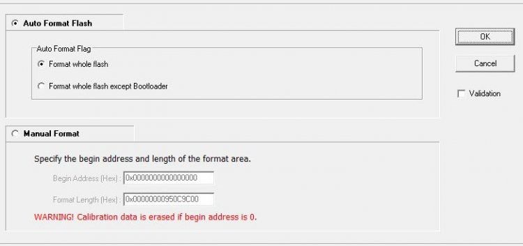

Yo lo veo todo bien pero es un hecho que si no pasa nada después clickeas en el boton format y conectas el móvil el teléfono no esta siendo reconocido. Procura cambiar el puerto USB o en su defecto el ordenador e instala los drivers y prueba. Con respecto al mobile uncle tools tienes que verlo en la seccion correspondiente de tu teléfono. Saludos !

cuano abro el flash tool, elijo el archivo de scatter y le doy a format conecto el movil como dices, le quito la bateria, espero, la pongo, conecto el cable al movil y luego al pc.....
el problema viene que luego no hace nada de nada....¿tengo que esperar mas tiempo o que?
los driver los tengo instalados y me reconoce el telefono perfectamente cundo esta encendido...

Vale al final he conseguido conectarlo, resulta que eran los drivers, encontre en otro post un enlace para descargarlo y asi lo hice, eran muy buenos venia para 32 y 64 bits asi que fenomenal.
