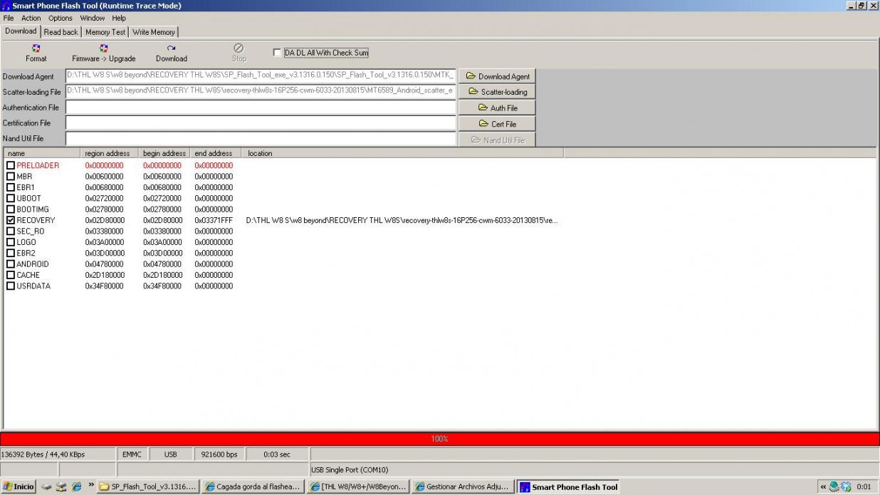

preloader.jpg esto es lo que me sale en preloader en rojo

Re: Cagada gorda al flashear o rootear. Urgencia desesperada
Vale, por partes, el preloader te sale en rojo porque ese archivo es solo para flashear el recovery, no es una rom.
Vamos a intentar otra cosa
Bajate esta rom http://www.needrom.com/mobile/thl-w8s/ tienes que registrarte antes. Que es la stock y como @Amadeus dice, me la he bajado y se instala por flashtool no por recovery.
Y sigues estos pasos. En tu caso omite el punto 4:
1.- Descargamos e instalamos los drivers.
2.- Descargar FlashTool. Prueba con esta versión a ver... y si no con esta otra también
http://www.mediafire.com/download/poy2mvkd5ylycn2/AntiBrick_Flash_Tool_v3.1224.0.sn85.zip
3.- Abrir el FT y darle a scatter-loading y seleccionar el archivo scatter que nos hemos descargado de la ROM.
4.- Apaga el móvil.
5.- Darle a "download" y darle a que si al aviso que sale.
6.- Conecta el teléfono y espera a que acabe el proceso. Saldrá un círculo verde.
6 bis.- Si no funciona con el último paso haced lo siguiente: Darle a download, conectad el teléfono sin batería, poner la batería y esperar a que salga el círculo verde.
