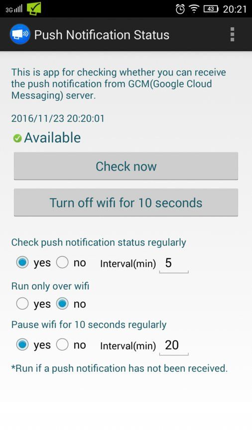

@torpedor. ¿probaste la app ""push notificatión checking-fix"? ¿te funciona bien? ¿has encontrado alguna otra solución?. Saludos.
Que tal Jamilla!! Por tu mensaje intuyo que a ti tb te ha dejado de dar buen resultado la aplicación "push notification checking fix". Yo la tengo instalada pero sólo me fue bien un tiempo. Ahora a veces va bien y a veces va mal. Por wifi casi siempre va bien (no siempre) pero por 3G falla bastante. He probado otras aplicaciones pero ninguna soluciona el problema. Según leí parece que Android 4.4.2 da problema de notificaciones push en varios móviles.... Igual es problema de Vibeui 2.0, igual con Miui v7 se soluciona pero volver a configurar el teléfono me echa para atrás.... la verdad es que es un rollo, desespera bastante.... Cuéntame cómo te va a ti. Adjunto foto de como lo tengo configurado
@torpedor. Pue si lo tengo configurado igual. Antes que esta app probé otras similares, pero esta me convenció porque deja en la barra superior un icono con un aspa verde cuando funciona bien, pero cuando no recibe conexión con el GCM sale distintos iconos indicando 1min con una cruz, 15 min, 30 min o incluso una cruz en rojo. Tengo la app con el candado al igual que el whatsapp, y cuando se da el caso de no funcionar pulso ese icono y por lo general vuelve a poner available el GCM, si no es así pulso check now y suele funcionar. Es un coñazo el tema pero yo tampoco voy a arriesgarme a pasar a Miui con lo que esto conlleva y luego tener el mismo problema o incluso otros añadidos, como he visto que han reportado otros usuarios...Saludos.
