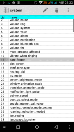

Ya lo he rooteado y baje el mobileuncle tools y ahora para mejorar la calidad del audio durante las llamadas, es decir la voz del otro que me habla, que parte tendría que modificar?
Gracias y saludos.
@leocampos77 Para que tengas siempre los parámetros que ahora lleva el móvil haz captura de ellos, se que es trabajo extra pero al menos si no funciona puedes ir corrigiendo en base a ello, haz de todos los niveles y los guardas.
Mira el la primera pagina las imágenes y pon los parámetros que ves en ellas vale.
Normal Mode, ahí entrando y poniendo Mic se debe modificar Level 0 al Level 6
Headset Mode, modificar solo los números.
LoudSpeaker Mode, ahí entrando y poniendo Ring, solo modificar números.
Headset_LoudSpeaker Mode. modificar solo los números.

Si entiendo, gracias pero esto no seria para aumentar el nivel de volumen en cada opción?
Yo me refería solamente en mejorar la calidad del sonido cuando estoy durante una llamada, no se si me explico. Saludps
@leocampos77 La tercera opción es para el sonido, prueba solo a poner el tercero a ver como te va. Si haces todos al mes veras la mejoría en sonido, altavoz y micrófono, por eso te he puesto arriba que tengas tú copiados todos los parámetros que tiene el móvil antes de modificar.
Gracias por la ayuda y disculpas por ser tan temeroso con estas cosas pero la opción que me decís la tercera es de este primer menú que adjunto?
@leocampos77 Si, efectivamente.
