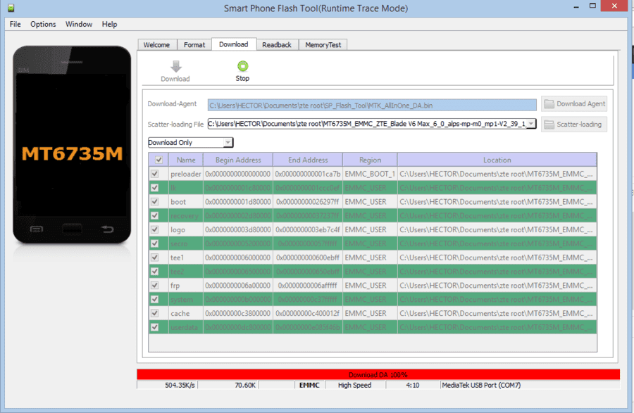

intentaba hacer root al celular y por accidente le di format all+ downoald con sp flash tool, descargue la ROM del telefono pero al momento de intentar cargarlo no pasa nada

y en el flash tools en opciones mira que tengas activada DA DL All with Checksum y haces el flash con la opción upgrade

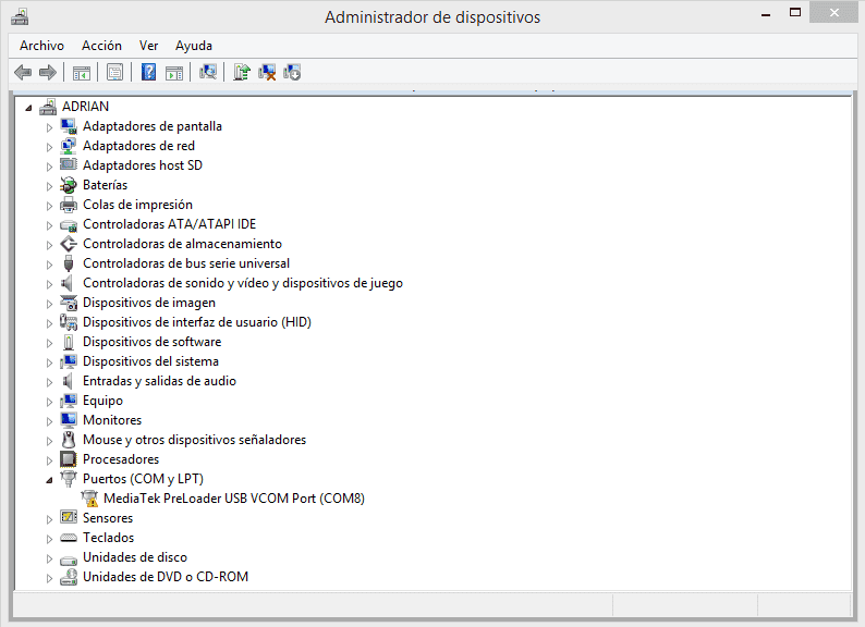

No se como checar los drivers, el sistema operativo era android 6.0,
al momento de intentar cargar los archivos solo me pone esto y en el administrador de dispositivos me aparece asi
Quita los drivers y vuelve a instalarlos y reiniciar el pc.
Cambia de Puerto USB.
Primero pon la rom en C/: y renombra más corto.
Desactiva la casulla preloader.

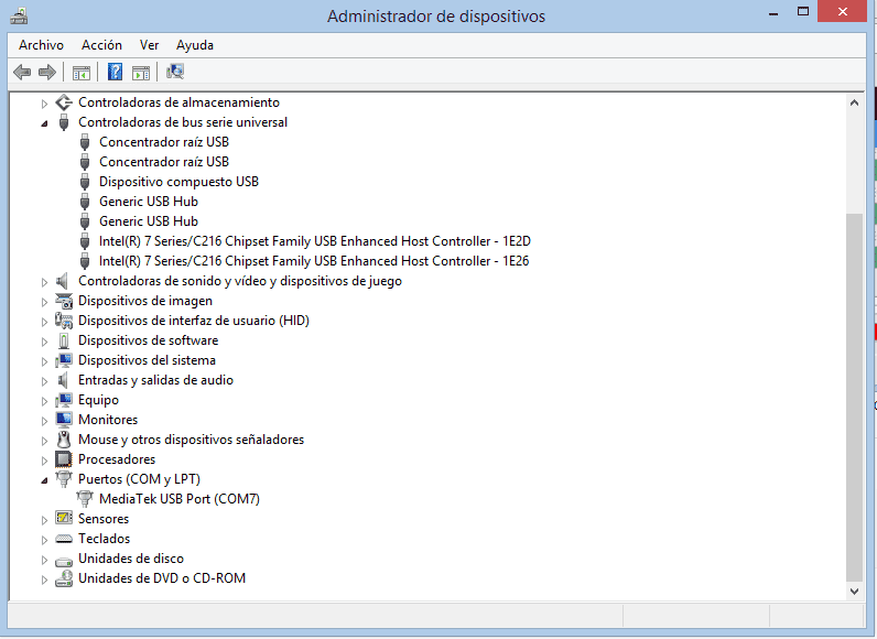

Tengo un problema, instale los drivers nuevamente y ahora me aparece esto
como puedo hacer para que el driver funcione correctamente
